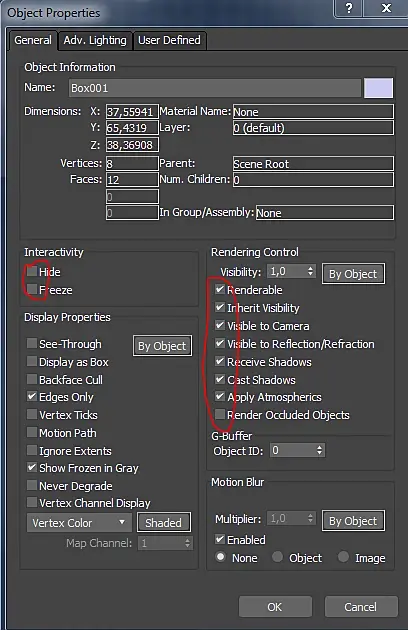

Доброго времени суток. Возникал проблема при рендере, исчезают некоторые объекты сцены, object properties настроены правильно, текстуры пробовал другие ставить ничего не помогает. В настройках слоя чайник горит зелёным. Хочеться отметить что объекты скрыты в прокси. На начальных стадиях ренедра объекты видны, а потом остаётся только тень. К примеру вот рендер дерева, но таких объектов-невидимок в сцене ни мало

кликните правой кнопкой по объекту, который исчезает, и выберете object properties. проверьте чтобы все галки были в таком положении:

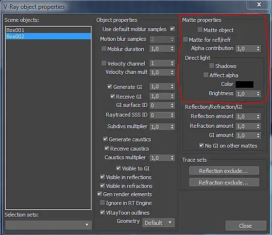

затем опять правой кнопкой по объекту и выберете V-ray properties. Проверьте что лишних галок нет:
Поставьте или уберите галки там где нужно. Все эти манипуляции можно производить сразу с несколькими объектами.

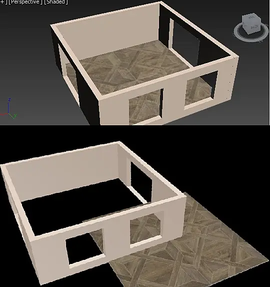

Добрый день! Может не много не по теме, но у меня другое волшебство с рендером. На сцене обекты стоят на одном месте, а на рендере в другом. Что за волшебство и как его чары отменить?
Может у Вас анимация объектов включена?
Подскажите, пожалуйста, где проверить?
На сайте c 06.02.2012
Сообщений: 958
На таймлайне покрутить ползунок от 0 до 100 кадра
Ещё можно к объекту ResetXform применить. Часто это от всяких глюков избавляет.
