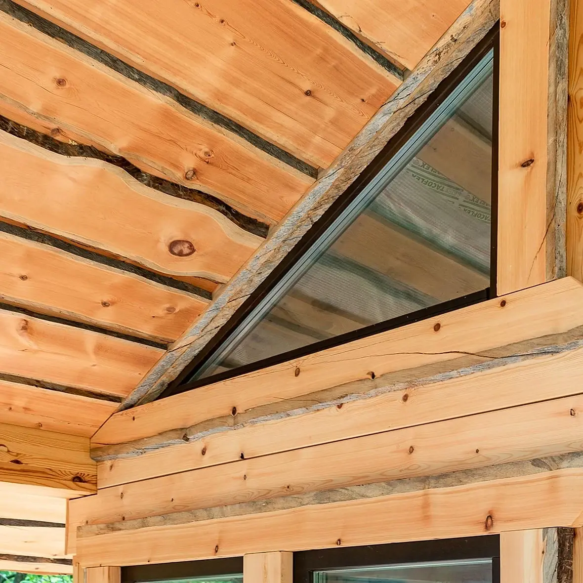

Ищу модель досок необработанным краем
На сайте c 14.08.2014
Сообщений: 10
Ищу модель досок с необработанным краем. желательно больше 4х видов. Боюсь застрять и потерять время на отрисовку и моделирование, возможно есть уже кто сделал такие. По поиску 3000 видов пола не дают нормально перебрать. Пример (как скат обшит)
Спасибо.

Спасибо за ответ. Да скорее всего придётся все моделить. Быстрее будет. Единственное хотелось бы показать на фронтальной части осветление древесины к торцам. Как это сделать без анврапа я не придумал пока. Если через CoronaAO то и на стыках будет а нужно только на 2 гранях.

Можно добавить ребро на границе обычной древесины и высветленой, применить к нему нойз по принципу как на торце и назначить отдельный материал светлое дерево на полигоны. Либо применить обратный дирт на материал доски, и в качестве дирта использовать светлое дерево.

да но как избежать чтобы было только на 2 сторонах АО а не на всех 4х ?

для это юзаем мультимат, на торец один id, на плоскость - другой.

Он про другое, он про два цвета древесины, сердцевина ствола темнее, а слои ближе к коре светлее и есть четкая граница, но это тоже можно сделать мультиматом.
