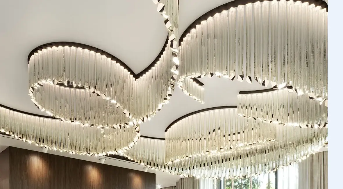

Ищу модель или материалл люстры

Ребят кто поймет, какой тут материал стекла..голову ломаю, помогите ее пожалуйста)не пойму как подсветить ее так же..и такой же материал сделать.

Материал - стекло.
Свет - лента/диоды в профиле основания.
Как сделать - смоделить 1 элемент и далее коронаскаттером по сплайну, а сплайн нужен будет объемный (со сдвигом высот). Далее смержджить и срезать лишнее. Из такого же сплайна, но плоского, сделать профиль-основание свипом.
Как-то так :)

gunslinger  Не получается все равно так подсветить..чтобы свет выходил в конец вот так же как и там...

hight glossiness крутите и fresnel IOR.
Либо выворачивать полигон у каждого стёклышка и накладывать светящийся материал, но с материалом стекла всё равно придётся поиграть!
Как "честно" сделать не знаю. Но у меня была похожая проблема со стеклянной полочкой. Надо было, чтобы светились только торцы. Тоже долго голову ломала, какие-то уроки штудировала, все равно эффект не тот. Смухлевала. Назначила на торцы материал с подсветкой. Может не тот случай, но... :)
