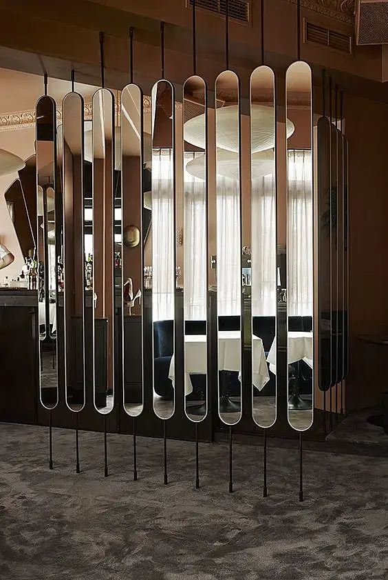

Столкнулась с проблемой в поиске зеркала. Необходимо именно такое как на изображении, но в магазинах пока еще не нашла, а на заказ либо никто не может сделать, либо предлагают неадекватные варианты. Может кто-то видел подобное в продаже или есть контакты тех, кто мог бы такое сделать. Буду очень признательна за помощь!
Город Санкт-Петербург
Размеры 450Х1800 либо по высоте 1500, 2100

Имею в виду, что одни предлагали согнуть стандартную алюминиевую раму. Их слова "ну мы можем, но оно будет ужасно криво, ровно вообще никак не получиться и вообще делайте прямоугольные". Ну и по сути предлагают вообще не то, что надоДругие предложили сделать из металла, так что у них одно зеркало, только рама, будет весить 20 кг. Ну и так далее - либо не могут, либо могут, но такое, что и даром не надо.
Цитата larrs:
четкое описание того что нужно (вырезать это зеркало, это тьфу же, а вот конструктив обклада уже да, может он из золота и крутиться должен от приложения на айфоне) сильно сократило бы количества флуда
Нужно обычное зеркало как на первом изображении. второе чисто для примера, что мол вот - такое уже делали.Там 5 зеркал, просто весящих на стене. За одним правда будет скрытая ниша и оно будет на петлях (к вопросу о 20 кг) и соответственно с приличной задней стенкой. Но тоже - заднюю стенку можно и отдельно сделать - кусок фанеры покрасить/обтянуть и т.д. и т.п.В мастерских зеркал я уже отчаялась такое найти, а металлистов, которые занимаются не чем-то крупным, а могут сделать мелочевку вроде этой, я так и не нашла
тебе то что хотелось бы ( или так, необходимо в проекте), да и 20кг это не много
Нужно искать металлистов, или деревяшечников, а не зеркалоделальщиков, ну и за разработку конструктива заплатить придется конеш

Может 20 кг и норм. Есть же петли, которые это откроют?
Их и ищу)) Может у кого-то есть знакомые в СПб, кто таким занимается. У меня есть только в Харькове, а это вообще не вариант, как понимаете.
в нише надо раму, а на нее петли , петли конеш есть, любая стальная дверь сильно больше 20 кг

Я бы делал так:
Глухие: основа- крашенный мдф(чисто из-за удобства и распространенности) на него зеркало(с фацетиком конеш)
Открывающаяся: основа - крашенный мдф на металло каркасе(прямоугольном, может сделать любой тоджик  со сварочным аппаратом)
Петельки скрытые(тут тоджик может погрустнеть, но парни которые делают двери легко с этим справятся)

Напишите ему. Сергей. Занимается зеркалами в Питере, может подскажет чего.
апд:
А по мне так на чпу выточить форму, склеить и вставить зеркало самое простое.

Видимо давно это было, не увидел. Вдруг кому пригодится
В общем сложности нет.
Любой (поправка, не любой, а нормальный) деревянщик со станком ЧПУ сделает это очень быстро, даже покрасит краской роял и будет все очень аккуратно и красиво. Проверено, делали нечто подобное. Не сочтите за рекламу. С зеркалом все-так же просто, разве что смотря какая ширина, если меньше 10 сантиметров то будут проблемы т.к. скругления такие не все заводы сделают на ширине меньше 10 см. Либо попросят шикарный бонус за возможный брак при производстве.
Как выше уже заметили вся загвоздка не в зеркале, а раме. Которую делают столярки с чпу.

и без чпу тут проблем нет
обычным презером
ноу проблем
