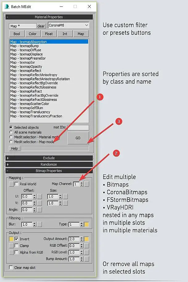

Да спасибо, но нужен максимально простой под эту задачу, расскажите, где там задавать Map channel?

Не знаю куда уж проще :)
Выделить мапы в слейте (если хотите так), выбрать режим [1], задать канал [2], нажать GO [3]

спасибо Вам большое!
