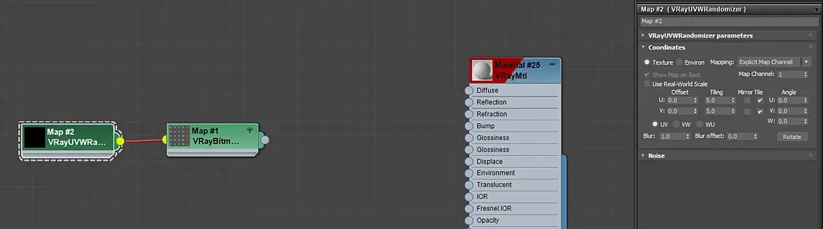

В общем, уже и хелп прочел несколько раз и в ютубе видосы смотрю. Ничего понять не могу.
В рандомайзере изменил тайлинг. С VRayBitmap'ой связал.
В битмапе по прежнему тайлинг по-умолчанию.
Разобрался. Если порендерить, то все работает. В VRayBitmap'e изменения не отображаются.
Ах вот вы чего ожидали :) я не догадался.
Конечно этого не будет, в первую очередь потому, что он рандомизирует эти значения для разных объектов/элементов/айдишников и т.д. Одна и та же битмапа будет рандомно трансформирована несколько раз.
