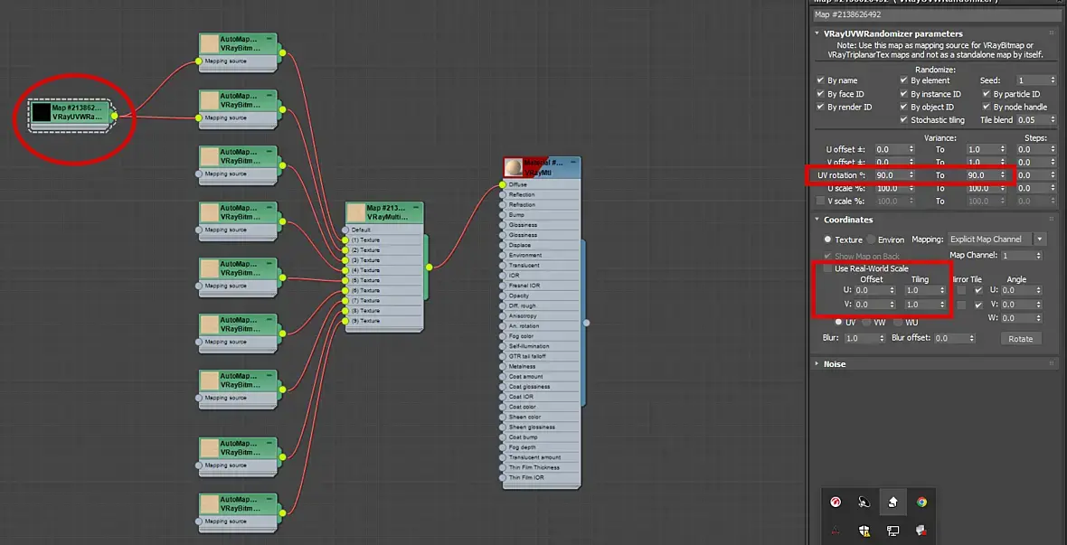

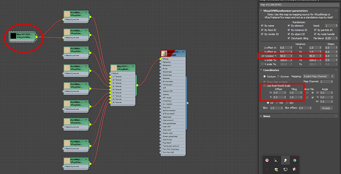

Вроде в карте ввел значения, включил все галочки сверху, чтоб наверняка. И...
Какое то фиаско.

Какое то фиаско.
Я бы рекомендовал всё равно добить VRayUVWRandomizer т.к. этот подход более удобный и процедурный.
Как конкретно он работает я уже не помню, давно вирей не включал, но наверное Coordinates самой битмапы игнорируются если на входе в её Mapping Source что-то лежит. Т.е. если нужен realworld включайте в самом рандомайзере.

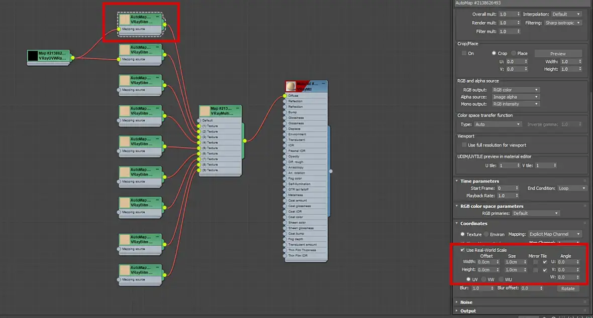

В общем, уже и хелп прочел несколько раз и в ютубе видосы смотрю. Ничего понять не могу.

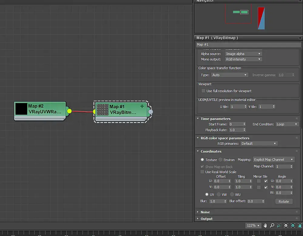

В рандомайзере изменил тайлинг. С VRayBitmap'ой связал.
В битмапе по прежнему тайлинг по-умолчанию.
Разобрался. Если порендерить, то все работает. В VRayBitmap'e изменения не отображаются.
Ах вот вы чего ожидали :) я не догадался.
Конечно этого не будет, в первую очередь потому, что он рандомизирует эти значения для разных объектов/элементов/айдишников и т.д. Одна и та же битмапа будет рандомно трансформирована несколько раз.
