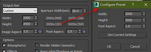

Вот в этом окошке есть несколько кнопок, на которые, если кто не знал, можно повесить свои значения.
Я хочу отдельную панельку, например вызываемую кнопкой, или стандартную макс, на которой, я бы мог повесить больше таких кнопок, к тому же не вызывая окно настроек рендера. Никто случайно не встречал?
