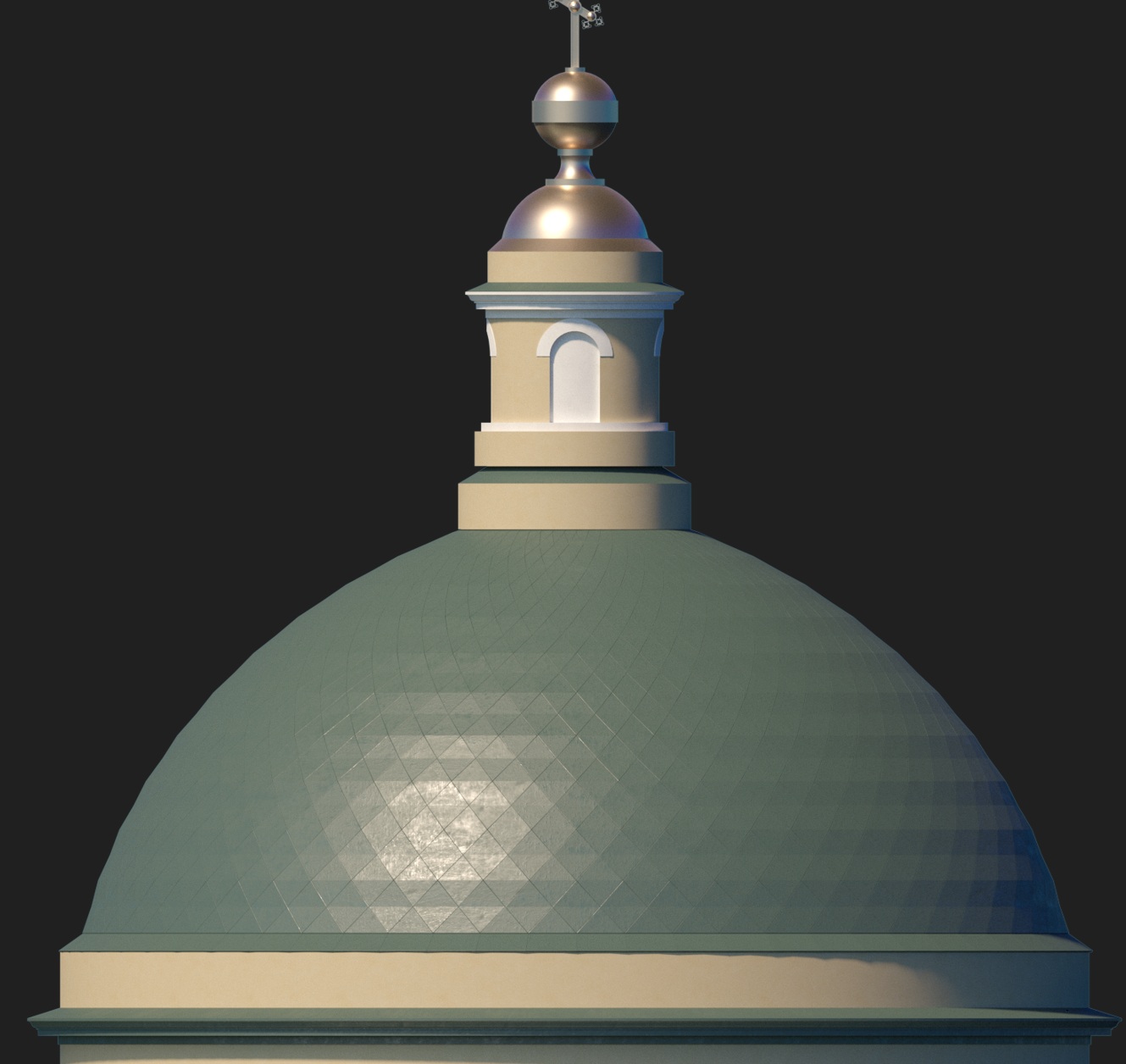

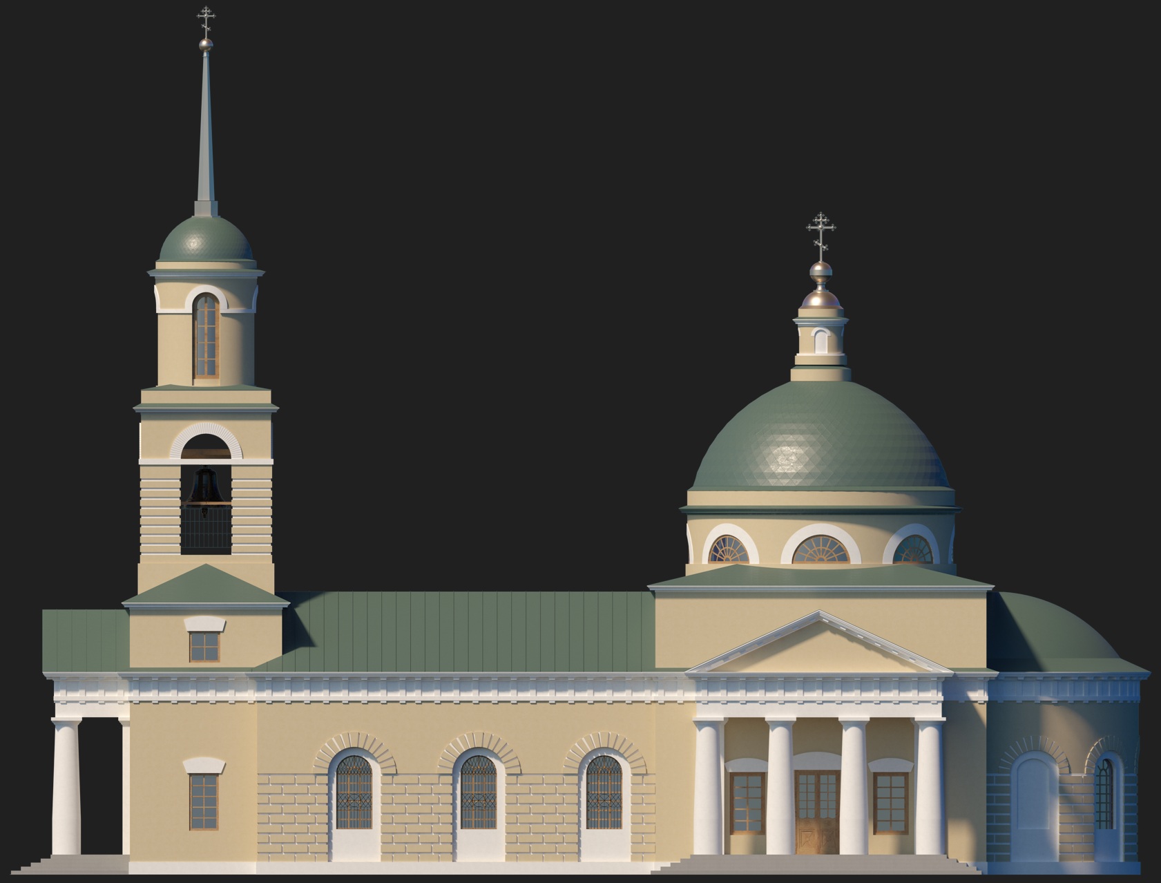

Здравствуйте, посоветуйте что можно поправить,добавить, сделать на постобработке и т.д чтобы выглядело как можно лучше
Сообщений: 4832
Источник света выставить, чтобы тени были чёткие и под 45 градусов, нужна плановость. На фоне показать голубое небо, силуэт леса. Сбоку, деревья и силуэты людей, для масштаба.
Если прям крупный масштаб фасада будет, то можно фактуры накинуть. Если стены под обмазку, то фактуру кирпичной кладки. Если ступени из/облицовка, то текстура камня.
ПыСы: барабан на куполе четверика повис в воздухе немного?
Фальц на остальные кровли добавьте, раз уже начали. На четверике и втором ярусе колокольни. На кровлю апсиды накиньте рисунок с купола.
Хорошо что скинул, заметил щас что я Smooth не придал куполу, горизонтальные полоски убрать надо это косяк жестокий
А насчет плановости, да мне кажется тоже надо добавить в этом плане, но я не знаю как, делать острые тени не очень хочется да и вряд ли оно поможет
Фон я потом отдельно вставлю с всеми остальными пнгшками в фотошопе когда уже формировать визуал на планшет буду. Размер всего диплома предварительный 2на6метров, фасады сантиметров 25-30 по длине думаю будут
