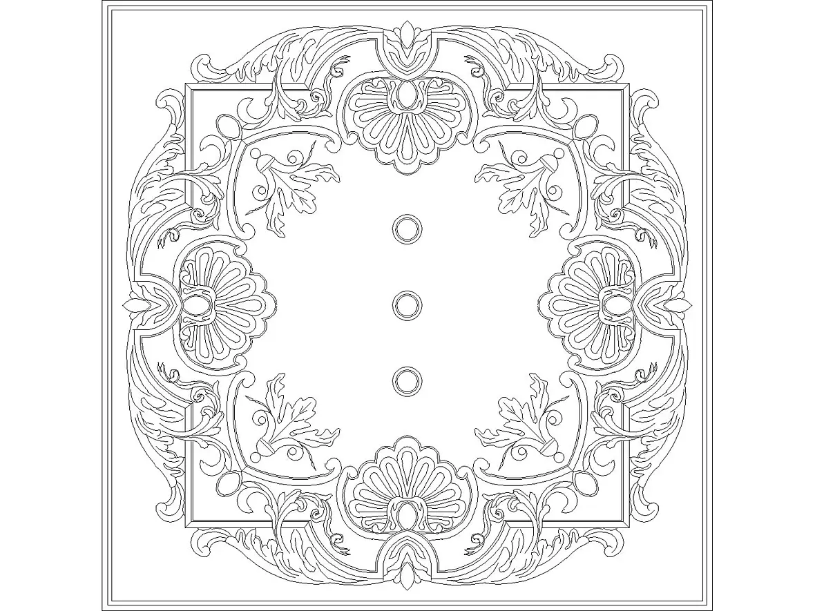

Добрый день.
Сам работаю в автокаде. Появилась необходимость отрисовать рисунок в CorelDraw для дальнейшего теснения по стеклу  Экспорт из автокада в CD дает плохой результат. Стекольщики просят отрисовать рисунок непосредственно в CorelDraw
Сам рисунок ниже. Сроки сжатые, максимально быстро.
Если кто готов помочь - пишите цену / время

интересно что конкретно их не устраивает. вектор и есть вектор...
пример - маленького разрешения, надо раза в 4 выше, чтобы видно было хоть что то. но кажется, просто сам вектор корявый. дуга с изломами какими-то? Им замкнутый надо что ли?
перерисовать один к одному - это одно а исправлять - совершенно другое.
Сообщений: 4726
так у вас не получается слить все точки и сделать отрезки скругленными?

Ууу делала как то раз такой для резки кружева на трафарет на всю стену, файл после Trace выглядел ещё более рваным чем этот. Магического трюка не знаю, ручная работка на пару тыщ кликов. Хотя на пару сотен наверное, сегменты то зеркальные.

Я раньше никогда не работал в CorelDraw, а потому не знаю тонкостей и особенностей программы.
1 В автокаде рисунок нарисован арками и сплайном - возможно, в этом причина рваных зигзагообразных линий в     CD
2 В автокаде рисунок выполнен в масштабе 1 к 1 - при открывании в CD мне пишут, что там какой-то зрен пойми какой масштаб
Я запарился, установил CorelDraw, обвел в автокаде все полилиниями и немного подвигал кривые непосредственно в CD.  Как измерить размер рисунка в CD -я не знаю. Если есть время/желание - оставь почту - я скину файлик CDR,  который получился и исходник в автокаде - может подскажешь что умное (ну, или напишешь что все ок). Корректировать ничего не прошу - только взглянуть опытным глазом, так сказать. И указать на ошибки, если таковые есть и пути их решения

Скрин с автоклада покажи, у меня такое ощущение что он тупо неправильно отрисован в каде. И что значит тиснение по стеклу. Что за тип обработки? Пескоструйка или травление, или что?

Там всё просто с размером - 1:1. Обычное требование - линии без разрывов и с минимумом узлов. И взависимости от техники исполнения перемычки между элементами надо/не обязательно

Файл бы выложили сюда, чтоб все посмотрели. Чтоб не гадать.
а вообще проблема в кадовском сплайне. Корел его не понимает. Преобразуйте все сплайны в полилинии. Да будет много точек, но иначе никак.
