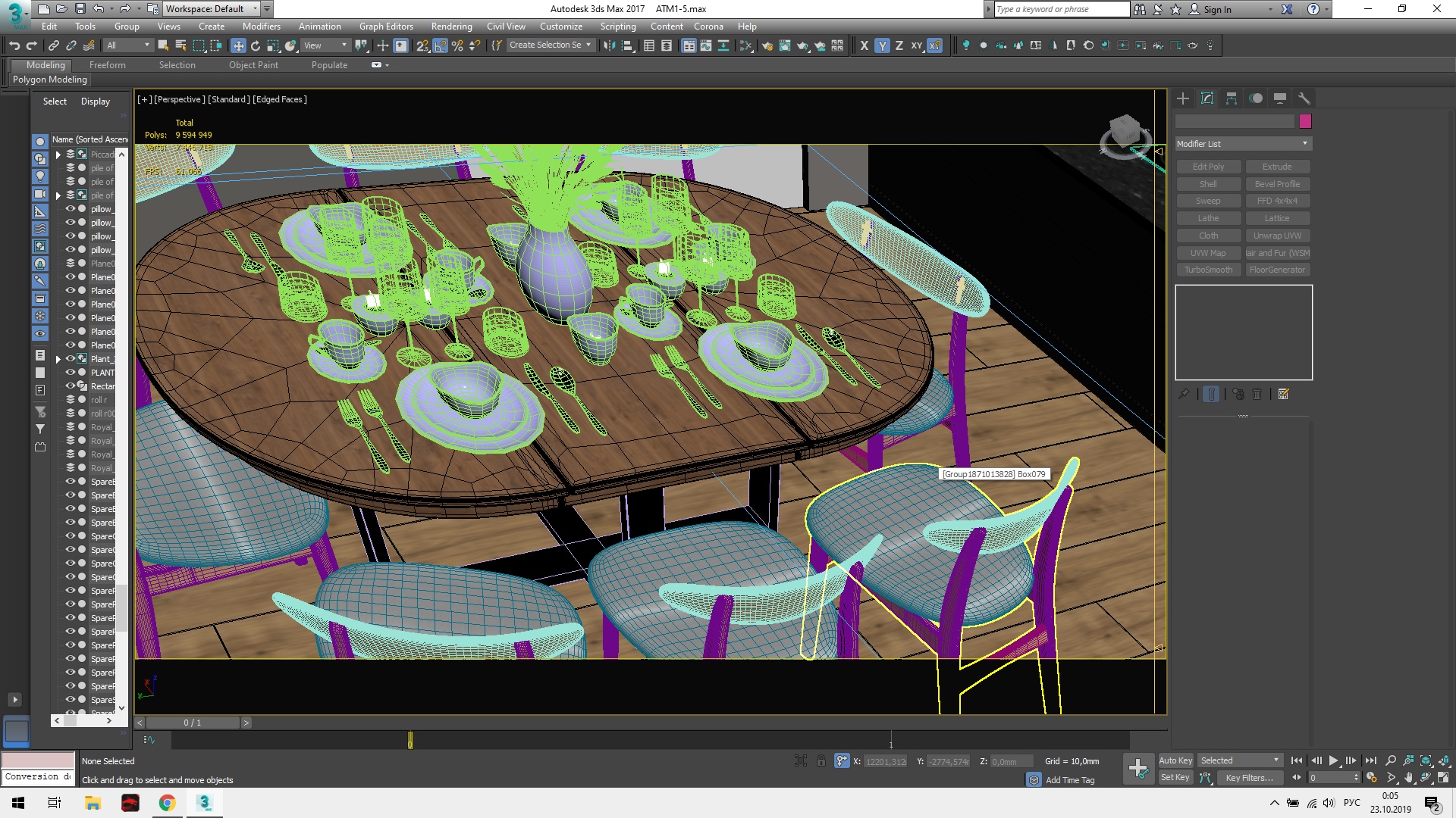

Добрый день!Подскажите пожалуйста в чём может быть проблема.
Суть следующая: если во вьюпорте навесить камеру через команду ctrl+c, то дико искажается перспектива! Как в самой камере, так и если из режима камеры выйти обратно в perspective!Кто сталкивался с такой проблемой?! Используется 3dsmax 2017
Сообщений: 3004
Снять галку автовертикали в камере и сбросить значения на 0
На сайте c 04.12.2017
Сообщений: 279
тут
или жмакнуть тут, если галку не желаете снимать.
