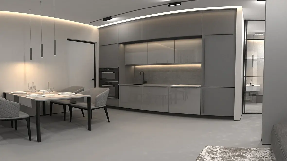

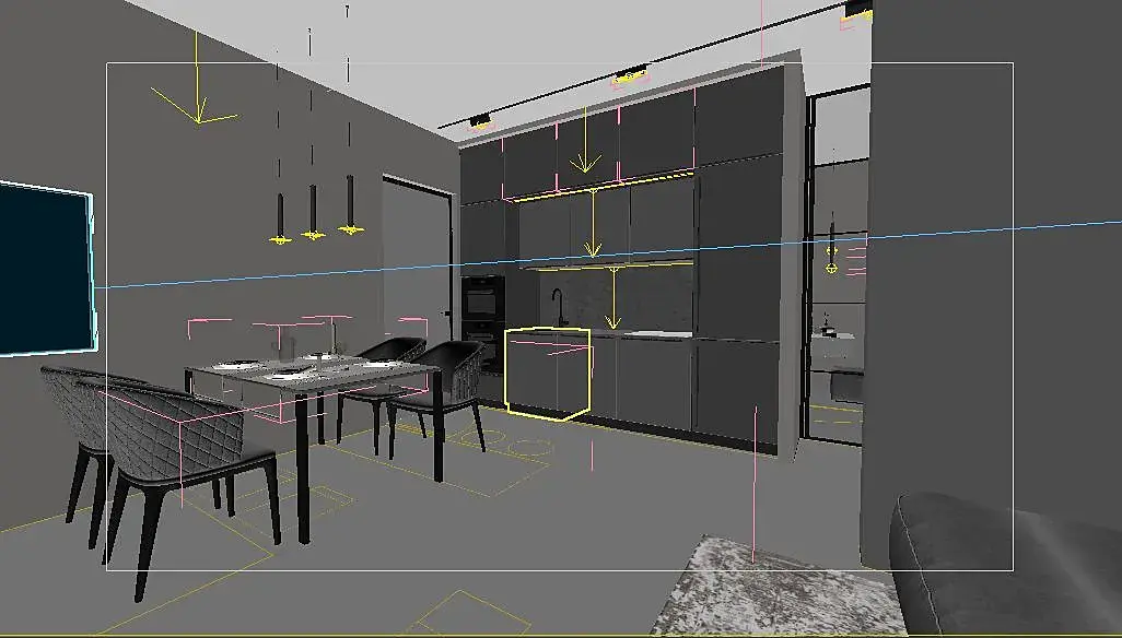

Всем привет! Столкнулся с непонятным для меня глюком : при рендере изображение просчитывается с искажением по типу " фиш ай ( рыбьего глаза)" Причем считается из обычной камеры , вирей камеры и вьюпорта с одинаковым искажением. Может кто то сталкивался с таким? На экстерьере эффекта вроде бы нет, на интерьере сильно заметно. Скрины прилагаю

Настройки камеры можно принудительно менять, в том числе и в настройках самого рендера. Найдите вкладку камера, и отключите там все.

Еще камера может в стекло въехать типа вазочки или окна... тогда тоже могут быть искажения...

Не думаю, что камера въехала в стекло, я бы попробовал:
1. Внимательно покрутить настройки самой камеры
2. Если не поможет предыдущий пункт, то создать новую камеру Corona или V-Ray (в зависимости от движка)
3. Или создать новую стандартную physical камеру

В том то и дело что из перспективы тоже рендерит с таким вот "эффектом"

я бы для начала сбросил настройки рендера - переключитесь на сканлайн а потом опять в свой рендер - чтобы исключить кривые параметры в настройках камеры в закладках рендерера
