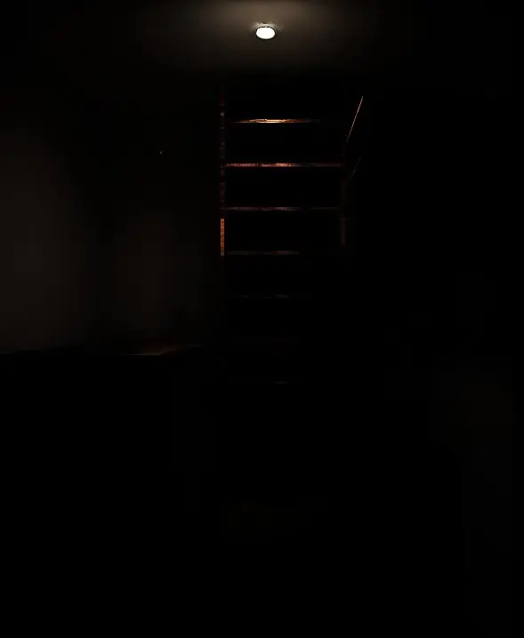

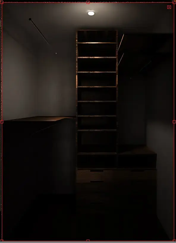

Здравствуйте. Помогите пожалуйста решить проблему. При самом рендере все цвета отображаются правильно, как только рендер заканчивается, получаются искаженные цвета. Как это исправить? Гамма 2.2

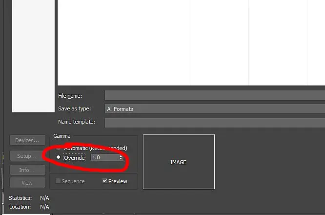

23.08.2019 14:42
При сохранении картинки, поставь Override 1.0 или 2.2, точно не помню,
попробуй и так и так сохранить!

23.08.2019 14:58
Не помогло... Первая картинка с 1.0, вторая с 2.2

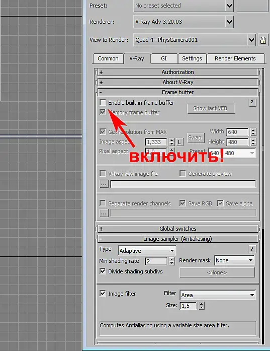

23.08.2019 15:33
Вот эта кнопочка нажата?

23.08.2019 15:39
Попробуйте через Фрейм буфер все же рендерить

Попробую. Эту кнопочку что вы указали, нужно отключить?

23.08.2019 15:44
Цитата
tatkulart@gmail.com
ВКЛЮЧИТЬ!

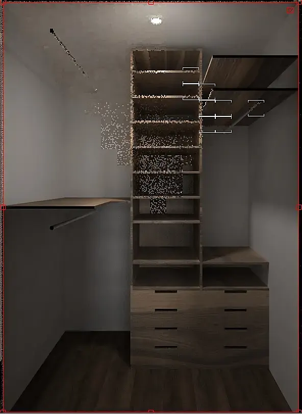

23.08.2019 15:45
УРА, получилось!!! Спасибо Вам большое!
