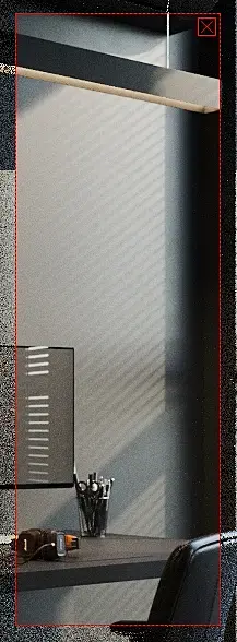

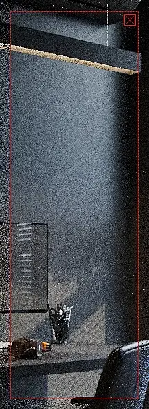

Проблема следующая:
Если ставить бэк за окно на геометрию, при этом используя материал рейсвитч без материала на ГИ, исключив из солнца, убрав каст шадоу, эта зараза все равно влияет на освещение, да к тому же дает тень от солнца (причем как-то частично). (первое с бэком, второе без него)
Как правильно исключить? уже теряюсь в догадках

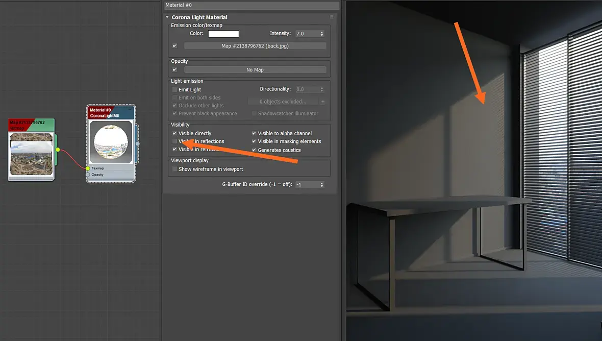

кстати да я тоже недавно заметил этот баг, тень можно убрать если исключить объект из отражений, лучше через лайтмтл снять галку отражений и выключить emit light, это проще чем рейсвитч настаривать.

это не тень, а отражение которого не должно быть но отражается оно как тень, если покрутить камеру то видно как она меняет форму как отражение, скорее всего это какое то ограничение короны когда светящиеся материалы отражаются темными пятнами
https://coronarenderer.freshdesk.com/support/solutions/articles/5000516180-known-bugs-and-limitations
Сообщений: 5675
Kalevan
Правильно влияет, вы из ГИ в свиче исключили а из отражений нет. А стена с глосси-рефлектом. Не надо так. Кстати если просто галку уберёте он тупо черным станет. Ну и все остальные отражения где он фигурирует тоже перестанут работать.
