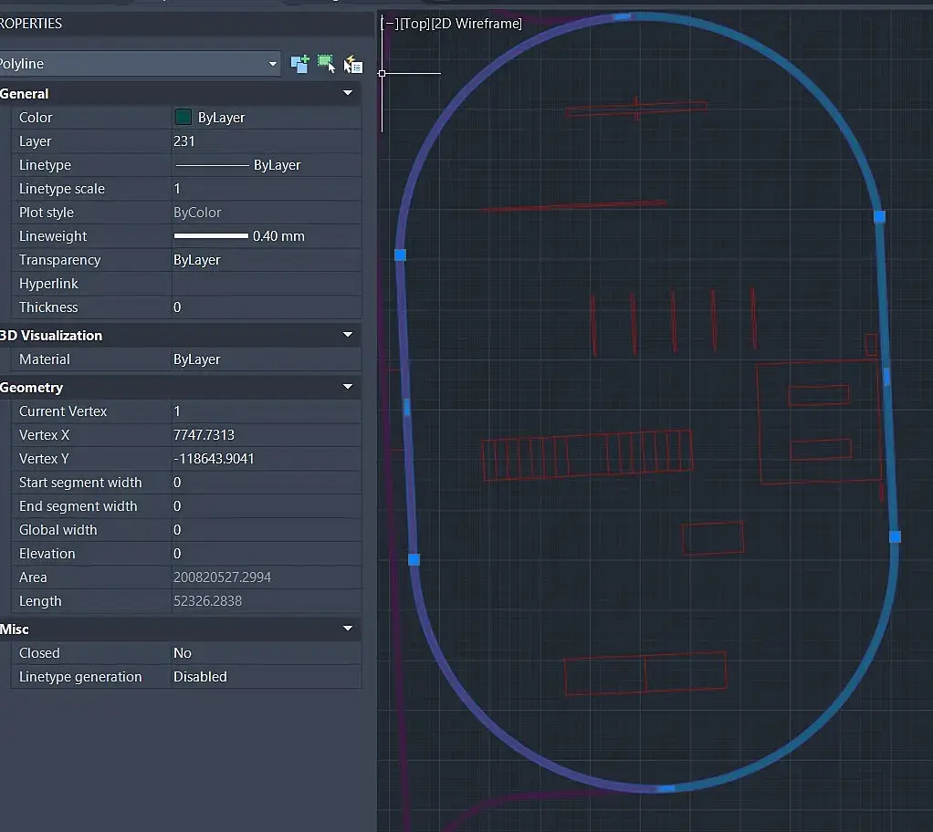

Очень нужна помощь, в понедельник сдаюсь... При импорте генплана из када в макс почему то искривляются некоторые полилинии, какой то закономерности не нашёл. Полилинии самые обычные - замкнутые контору
Наверное МАКС не понимает как замкнуть сплайн
Сообщений: 5412
Видно же, что то не так в вашей полилинии, ещё в Autcad-e. Метка на этой точке поперечная.
У вас полилиния замкнута? В свойствах что написано? Сколько точек написано?
На сайте c 30.06.2014
Сообщений: 12
в свойствах указано что НЕТ. Сколько точек... не пойму где это.
Похоже надо перерисовывать все незамкнутые, после этого они норм импортируются
А вот ещё пример (тоже криво импортируется), как тут понять - почему полилиния не замкнута?и это имеется ввиду под этим понятием - конечные вертексы не в одной точке? или что ? просто на будущее себе...

Попробуйте в Автокаде все перенести максимально близко к началу координат. Сохраните файл, а потом экспортируйте в макс. должно быть все хорошо. Не забудьте о единицах. Лучше всего чтобы и в автокаде и в максе были одни и те же единицы
