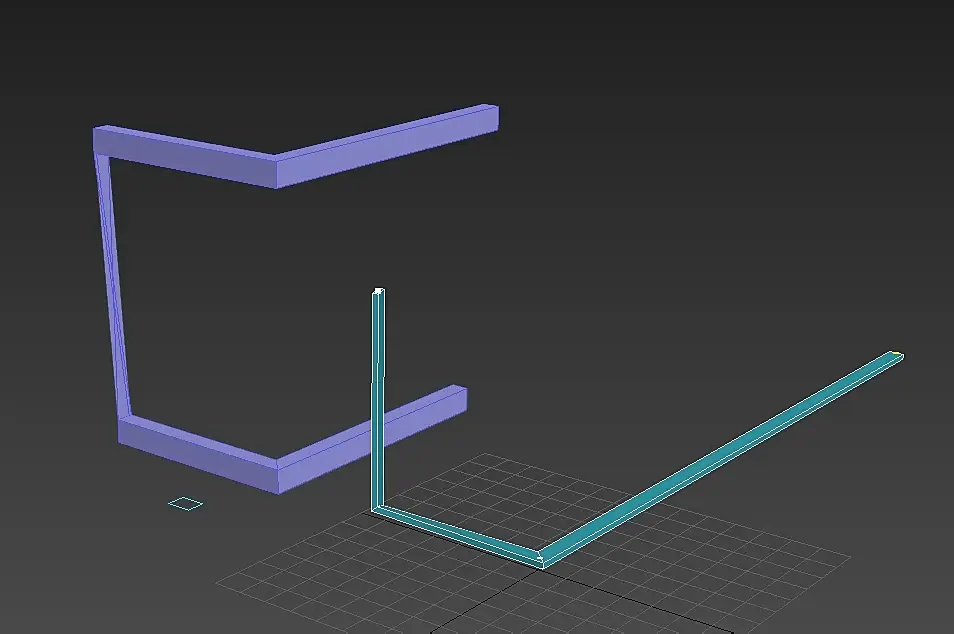

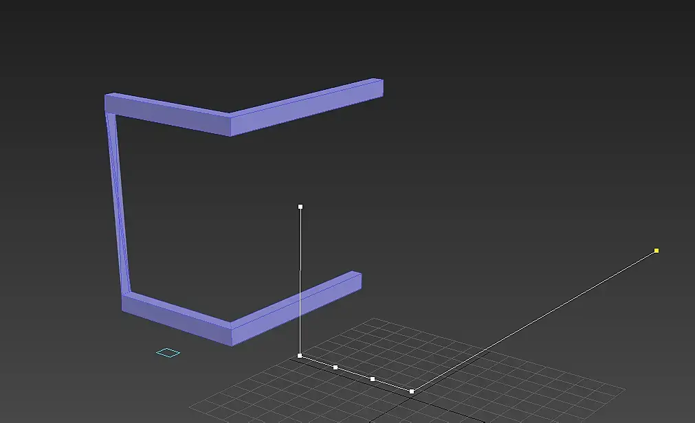

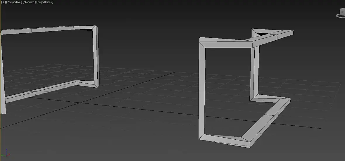

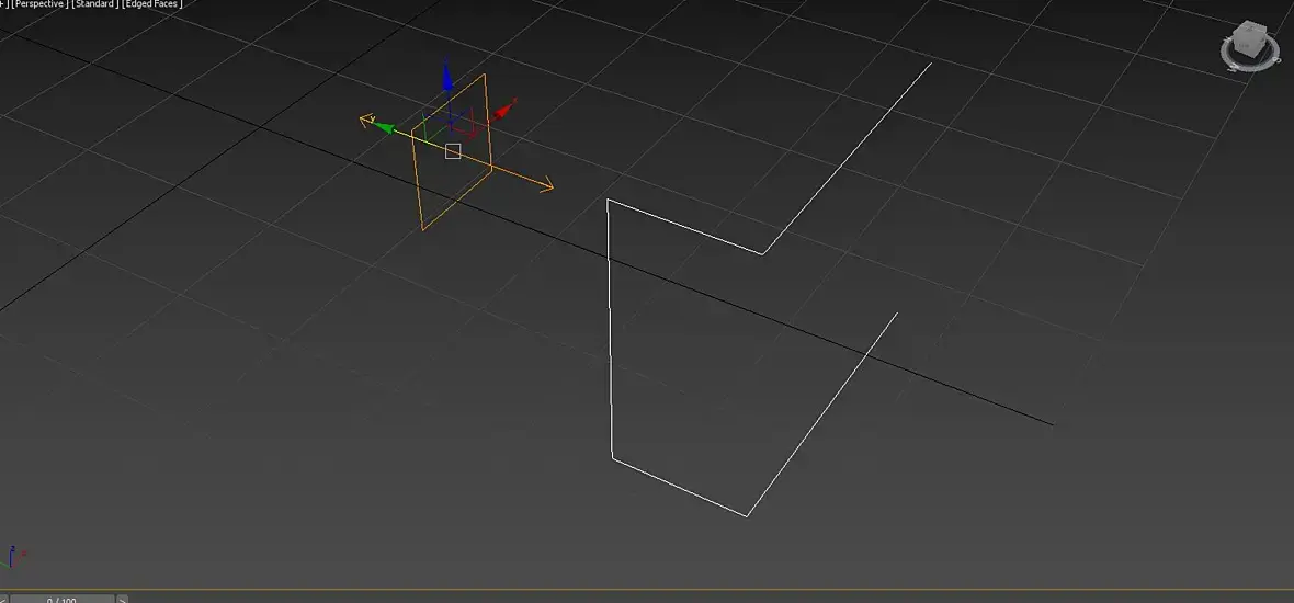

Здравствуйте. Раньше сталкивался с этой проблемой но времени решать не было и делал иным способом. Необходимо создать простую форму из сплайнов, создаю но когда включай отображение во вьюпорте, геометрия искривляется. Все линии и точки полностью прямые по всем осям, никаких искривлений абсолютно. И нет, дело не в симметрии, я отключал и создавал новый. как это можно исправить?
Сообщений: 7380
все вертексы попробуй сменить на corner
Модификатор Sweep или Bevel Profile такой же результат дают?
Да, тоже самое

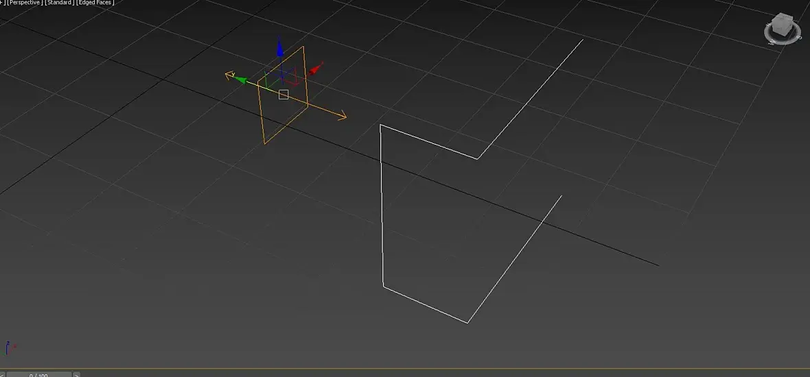

Да, и не один раз. За основу брал и Rectangle и вручную линии рисовал и привязывал, корнер и привзяки по осям проверял сто раз, поэтому подозрения на эти два фактора отпадают
Сообщений: 7380

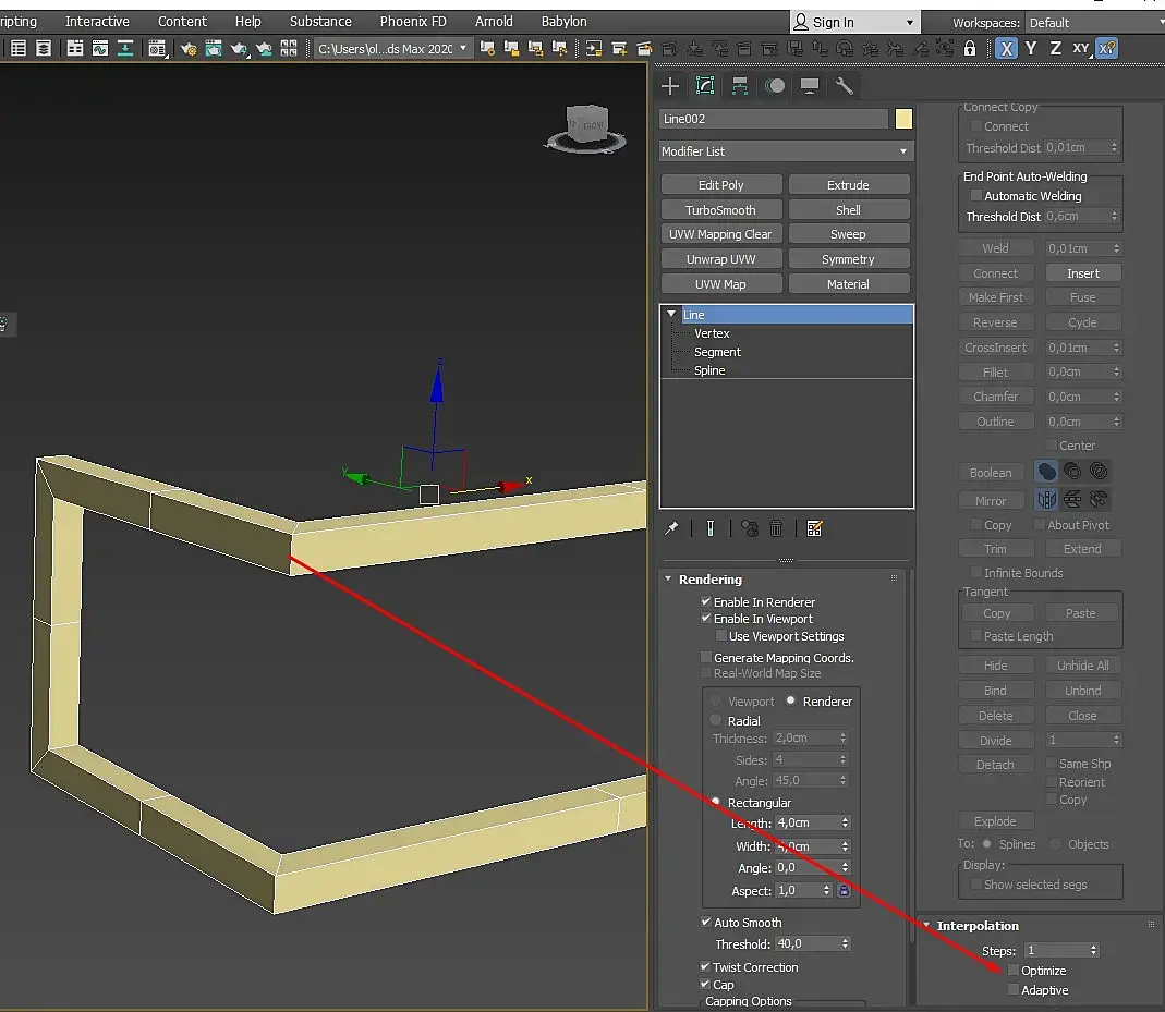

ну раз не хочешь моделить - то сними галку оптимайз, и степс на 1
Но он добавит ребер тебе. Потом через едит поли почистишь если надо.
(но вопще лучше через едит поли, потому что такая топология лучше -
ну сплайновая тоже неплохая - там сразу лупы есть по периметру. Но мне не нравится острый угол)
На сайте c 20.05.2009
Сообщений: 192
В интерполяции снимите галочку с Optimaze и будет Вам счастье)

Попробовал, такой же баг! А еще, Лечится добалением доп. точек!
На сайте c 23.06.2018
Сообщений: 38
Вопрос решён. Всех благодарю)
