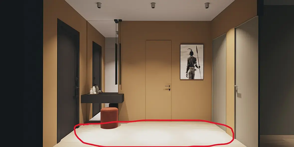

Всем привет.
У меня сильные засветы от светильников на полу.
Может кто знает как с этим бороться?

Какой движок ? в короне например можно directionalty покрутить

ИС с мультом на глаз или IES файл от производителя светильника?

grdesigner,
Да там уже кмк направленность накрутили, судя по отсветам на стенах.
JulJK,
Это же альбедо, такой же краеугольный камень дизана как цвета и пропорции. Так что этот пол будет пересвечен, как бы кто того не хотел. Тут или использовать разнонаправленное освещение на стены и предметы интерьера по типу трекового, так как по на себя возьмёт достаточно света от рефлексов, ну или дизанера в это потыкать носом, хотя с этого я бы и начал ^_^

IES-ку подобрать нужно, которая нетдолбит в пол, а рассеивает по стенам.

Такое ощущение, что свет не физкорректный. На правую стену светит также, как на пол, который раза в 2-3 дальше от источника. И по стене затухание идёт слабовато, на мой взгляд, должно быстрее, т.е. к низу стены света должно быть сильно меньше

Исключить пол от источника света, дать на пол фейковый свет с меньшей интенсивностью

а вот фигушки) пол светлее

Corona
Ок, подскажите, пожалуйста, как это сделать? Где это подкрутить?

В любом источнике света должна быть кнопка "Exclude"

Работаю в вирее, но думаю в короне иес настраивается также: подберите иеску,или уменьшите у этой длину таргета(такой квадратик,щелкните по нему и потяните вверх) +уменьшить интенсивность+подкрутить экспозицию...
Порой удивляешься советам. Тут либо автор не умеет настраивать ИС и камеру, либо беда в светодизайне.
1. Если используется IES файл от производителя ИС то надо крутить камеру и настройки рендера так, чтобы не было засветов на полу. Да будет темнее, но здесь мы переходим к тому кто выбрал неподходящий светильник, либо их количество. Либо так задумано чтобы помещение было в полумраке.
2. Если визуализатор поставил условный ИС и накрутил у него мульт так, чтобы в помещении было ярко, значит ошибся он. Во-первых потому что производитель изделия публикует IES файлы и надо использовать их. Во-вторых если производитель бюджетный, то он указывает мощность в lm и надо использовать их, а камеру уже подстраивать под эти значения.
3. Автор изначально идет по неправильному пути настройки освещения, а Вы вместо того чтобы советовать сойти с этой дороги, рекомендуете замаскировать его косяк исключением пола из освещения и потом установки на него доп. светильника. При приближенном к физически корректному рабочему процессу такой пережог на полу является техническим браком и легко устраняется.

Вы все вено сказали, но блин, "иески от производителя" в рендер-движках(врей,корона и.т.д. дают лишь форму света---рисунок..А интенсивность придется накручивать. И так и так фэйк, без светотех.расчета..

Чё-то удивился, что никто не предложил посмотреть на материал. Все как заводные упёрлись в иески. )

Да блин они (иески) висят слишком низко! А материалов там нет.smiley-biggrin.gif

Ivaner, необязательно. Если ИС света сидит глубоко в цилиндре, то примерно такой эффект и будет. Здесь выбран неподходящий тип светильника для этого помещения, либо их количество. Но в два ряда делать "бородавки" на потолке через чур. Нужны не узконаправленные цилиндры, а точки с широким углом распространения света. Тогда значения мощности будут адекватные, не будет нигде пережогов, а помещение зальется светом.

Физ. корректность она для предсказуемости результата не более того. Грубо говоря если использовать IES от производителя в светильниках и настройки камеры поставить как ставят фотографы, то результат быстрее получится нормальный. Да и сильно проще когда типов ИС в сцене много. Ведь для реализма нельзя же чтобы все светило с одним мультом. Что то ярче, что то тусклее. С температурой аналогично. Поэтому ставишь по заводу и не паришься совсем.
Можно конечно ставить чрезмерно высокие значения на ИС и компенсировать такими же неадекватными настройками камеры. Рендер такие маневры не любит и все это выливается в какие то косяки, к примеру при высоких значениях ИС могут полезть светлячки. Потом на форум лезут с вопросами откуда это берется. Появляются такие же горе советчики, которые предлагают методы по их устранению, но если изначально работать в приближенных к реализму значениях то подобных проблем не будет. Устранять надо причину, а не следствие.
