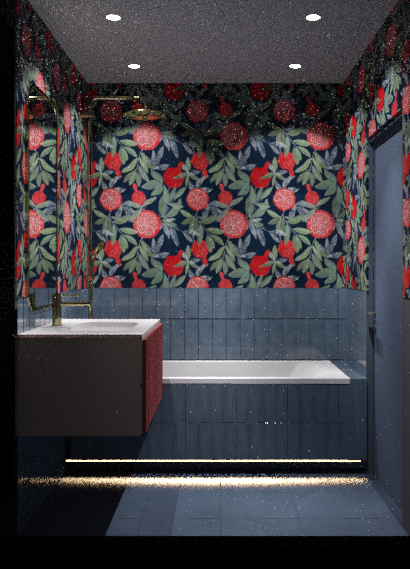

Здравствуйте, скажите, пожалуйста,
1) как сделать более мягкий свет у подсветки, от чего это зависит?
2) И еще меня пугает эта линия света отражающаяся в полу - не понимаю дело в свете или степени отражения материала?
Сообщений: 4723
наверное выкрутили directinality, пкм на стрелках - сброс дефолтных настроек, не крутите если не знаете, или хотя бы не забывайте возвращать на дефолт, это самые оптимальные настройки в короне. мягкость зависит от размера ис, можно сделать цилиндр будет светить чуть мягче. убедитесь что включено uhdcache это для интерьеров. попробуйте  экспозицию сделать по ярче, а источники света чуть приглушить. не делайте белый 255, он должен быть максимум 230 иначе будет шум от света, черный тоже не нужно делать 0

Настройте быланс силы света и камеры ISO, F-Stop.

попробую ткнуть пальце в ж...очевидное.
может, от интенисвности источника?

Уберите в настройках источника света галку с отражений и не будет у вас этой пугающей линии у подсветки
Это какая настройка, где искать?
цилиндр и в правда лучше, спасибо
Сообщений: 4723
JulJK, он предлагает отключить видимость ис в отражении, это будет фейк, и вряд ли в этом дело, у вас же пол матовый? лучше покажите настройки источника света
