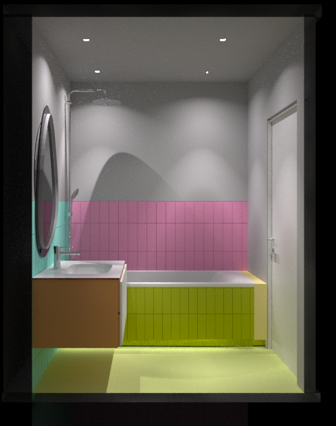

Добрый день, скажите, пожалуйста, как убрать тени от душевой системы

1 - Сделать более направленные светильники.
2 - Или сделать светильники больше размером, тогда свет от них будет мягче.
Сообщений: 4816
выделить душ или его часть, пкм , object properteis, снять галку cast shadow.
Сообщений: 4024
проще светильники переставить. и потом (при сдаче) никто не будет расстраиваться, что тени от душа всю ванную портят

в жизни при таком размещение, так и будет тень, прекращайте фейковать. оставь две точки у раковины и входа, а вдоль стены ванны- диодная подсветка по длинной стенке ванны

В любом источнике света есть список включения/исключения объектов из освещения.
Можно по имени выбирать нажав на длинную часть кнопки или выбрать объекты в сцене и нажав плюсик.
Сообщений: 4816
PankovEA, это не работает на тени, проверьте сами

Сообщений: 10875
Сказать дизайнеру, что он долболоб и пусть переделывает схему освещения.
Да, действительно, не работает. Тогда не понятно зачем эта функция там прикручена.
Тогда ещё пару способов (проверил, работают):
  1. Правой кнопкой на выделенном объекте -> object Properties -> снять галку CastShadows
  2. Используем CoronaRaySwitchMaterial, оставляем Global illumination пустым, а в остальные слоты кладём нужный нам материал.
