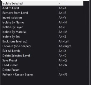

Хоткеи
Для любой кнопки/действия плагина можно назначить свою комбинацию клавиш прямо внутри окна инструмента Встроенная проверка конфликтов: предупредит, если комбинация уже занята стандартным хоткеем 3ds Max или другим действием ILP Опция «Create macroScripts» — создаёт настоящие 3ds Max macroScript для каждого действия, чтобы назначить их глобально через Customize → Hotkeys, категория vooltex ILP
