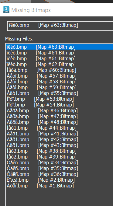

Такие вот кракозябры выдает релинк, когда объект назван кириллицей.
Вручную переименовывать всё в архикаде муторно. Каждому заказчику заранее не объяснишь про инглиш нейм.
Кто-нибудь нашел способ исправить это дело?
П.С. вручную слово за словом я это исправляю, но может у кого-то есть быстрее способ.
Может быть кто-то всё-таки нашел способ?

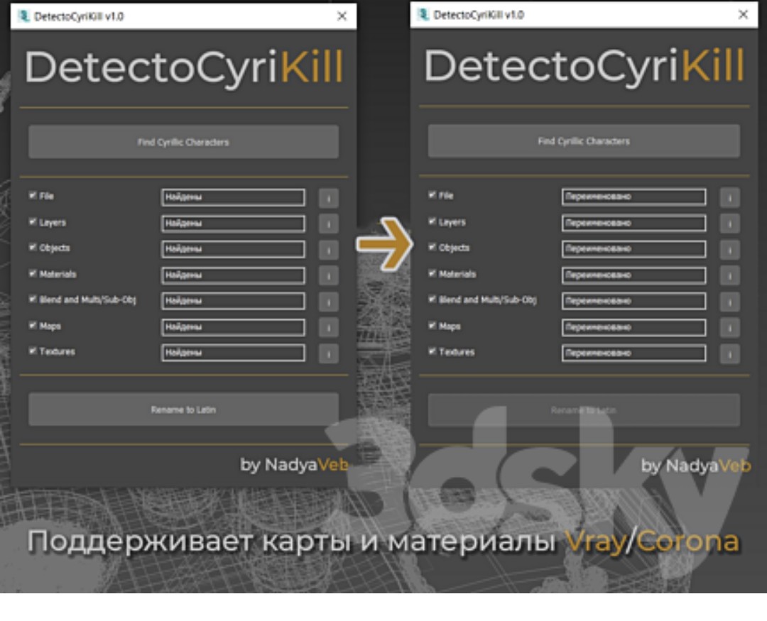

Есть скрипт который переименовывает кирилицу в максе . И слои и текстуры и объекты и файл

Можно сначала коллект ассетом переделать все ру на енгл, а потом уже релинком пройтись
На сайте c 11.07.2009
Сообщений: 2531
Вот он кстати здесь есть

Вот тут. Сам не пробовал пользоваться, т.к. слежу за кириллицей в названиях.
Сообщений: 2531
Пользуюсь постоянно . Пока все нормально . Бывает сцену передадут , а там чего только нет . Одна кнопка и готово
