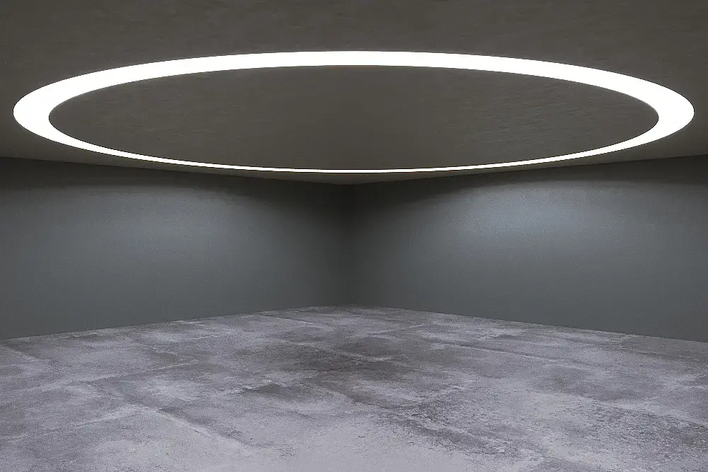

Стоит задача сделать комнату в которой практически единственным источником света была бы люста в виде узкого кольца с большим диаметром. Ломаю голову как не фейковать светом и при этом осветить комнату без шума) может быть кто то сталкивался с подобными задачами ?

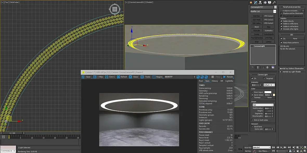

Ну да, или LightMtl или совсем по честному, за молочное стекло размножить инстэнсом много-много лайт дисков диаметра 5мм в два-три ряда (как в светодиодке)

Поставить кольцо с лайт материалом под матовое стекло. А в Вирее вообще можно из меша(полигона) кольца сделать источник света. Выбираешь виреевский источник - тип Меш лайт и клацаешь на меш кольца.) Получаешь кольцо источник света.
На сайте c 19.10.2009
Сообщений: 152
5мм получилось мало. Но смотря какие объемы. Вот комната 10х10м, кольцо радиусом 3,8м и толщиной 320мм. Три ряда световых дисков по 30мм радиусом с мощностью 50:
уровень шума 4%, success rate: 53%, пассов 50
все тут, короче: http://clip.morozovgroup.ru/light_ring.rar

Так я и думал сделать но такое количество источников света в сцене меня пугало, наверное вы смелей меня ))))
Дело в том что это офис и в сцене уже 15 миллионов  полигонов при том что пол сцены в прокси и почти все перегородки из матового стекла )
Сообщений: 152
Ну вообще можно не делать три ряда дисков, а пустить по кругу один ряд только большего диаметра, тогда и количество будет меньше а результат такой же. Можете сами попробовать в моей сцене.
Не знаю как у других, но я все таки не сторонник делать основной источник света лайт мат. На практике проверено, что шумит сильнее. Хотя сам Ондра говорил, что это полноценный заменитель света, начиная с версии 1,5. Как дополнительное освещение более чем ОК, но основное все таки лучше делать по-настоящему.
Спасибо за совет так и поступлю )  Кстати насчёт лайтмата согласен с вами он в разы хуже даже в качестве декоративных подсветок
Сообщений: 152
Ну не в разы прям, но нагружает шумом нормально так )
Но для зажигания всяких там вольфрамовых спиралей в лампочках или если надо какой нибудь дюралайт показать, он незаменим.
