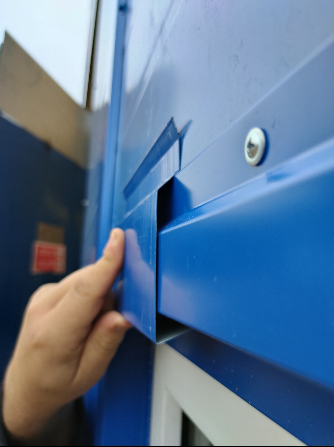

Стальной лист, ламинированный ПВХ.
Кроится на ЧПУ-лазере либо рубится гильотиной в размер (в зависимости от сложности геометрии). Затем гнется на листогибочном станке.
Тонко и прочно. И хоть цвет по RAL, хоть фотопечать под дерево или камень
