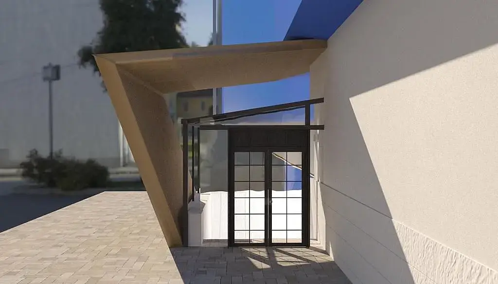

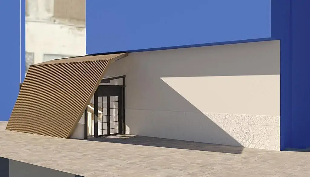

Всем привет!
Прислали такую 3д картинку, и нужно сделать чертеж. Из чего оптимальней сделать такие бруски на фасаде и как их зарепить?
Сообщений: 3878
1. дерево или дпк (древесно-полимерный композит)
2. крепить на собственный несуший каркас, или на конструкции козырька
можно вообще угореть и сделать цельные L-образные элементы из CLT, но будет дорого

Спасибо!
А если сделать из аллюминиевых ламелей с покраской на заводе? Дорого будет?
Сообщений: 3878
алюминиевые ламели очень геморно стыковать под углом (любым) друг к другу, потому что это тонкостеный профиль. ДПК или дерево гораздо проще. А чтобы корректно ответить на ваш вопрос, надо сначала определиться с другими: этот "козырек" сквозной или сплошной (соответственно эти ламели - украшение на поверхности или часть каркаса), нагрузки от снега (есл иесть по климату), отвод воды. Потом спроектировать каркас этого всего, чтобы не провалился и в сторону не съехал. И после ответ ана эти вопросы - прикидывать лучшее решение по ламелям.
Часто бывает так, когда на первый взгляд "махни эскизик, на коленке сделаем", а там выливается в проект на поллимона и месяц возни :)
пишите в личку, после выходных могу примерный эскиз кинуть, как можно сделать. Но только примерный и только эскиз )))
