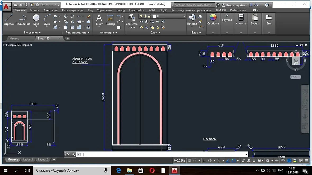

День добрый. Проблема банальна, но уже обгуглился с ног до головы.
Есть макет в DWG, нужно экспортировать в STL
Обычным способом через экспорт, после нажатия "сохранить" файл не появляется и вообще ничего не происходит.
Пробовал через командную строку, разные варианты, результат тот же. Он экспортирует в другие форматы, сохраняет, но вот в STL  в упор отказывается переводить. Ну в чем может быть проблема?

файл двг объемный или плоский чертеж?
если объемный можно из двг в макс из макса в стл.

нет, объекты плоские.

hsbc плоские это что? линии? может стл для объемов?

попробуйте что то простое экспортировать. создайте линию в новом файле и эскопртируйте в солидворкс. если сработает значит проблема в вашем чертеже а не в программах. и наоборот.  может одна из программ глючит.

Отрезок тоже не экспортирует. Когда включаю экспорт, то после нажатия-Сохранить, пишет в командной строке-Выберите тела или непроницаемые сети.

Похоже вам какойто не тот формат нужен.
Вам вообще куда потом этот файл?
Кажется STL не для отрезков и не для двухмерных чертежей. Вот линк на википедию
STL (от англ. stereolithography) — формат файла, широко используемый для хранения трёхмерных моделей объектов для использования в аддитивных технологиях. Информация об объекте хранится как список треугольных граней, которые описывают его поверхность, и их нормалей. STL-файл может быть текстовым (ASCII) или двоичным. Свое название получил от сокращения термина «Stereolithography», поскольку изначально применялся именно в этой технологии трехмерной печати.

я уже не первый раз на станке из stl печатаю. До этого были только .max файлы.

У вас в DWG 2D-сплайны, а должен быть 3D объект. Поэтому и не экспортирует
Нужно из сплайнов сделать полисетку, потом экспортировать. Откройте DWG файл в максе, сделайте из сплайнов полноценные плоскости, с толщиной и тогда экспортируйте
