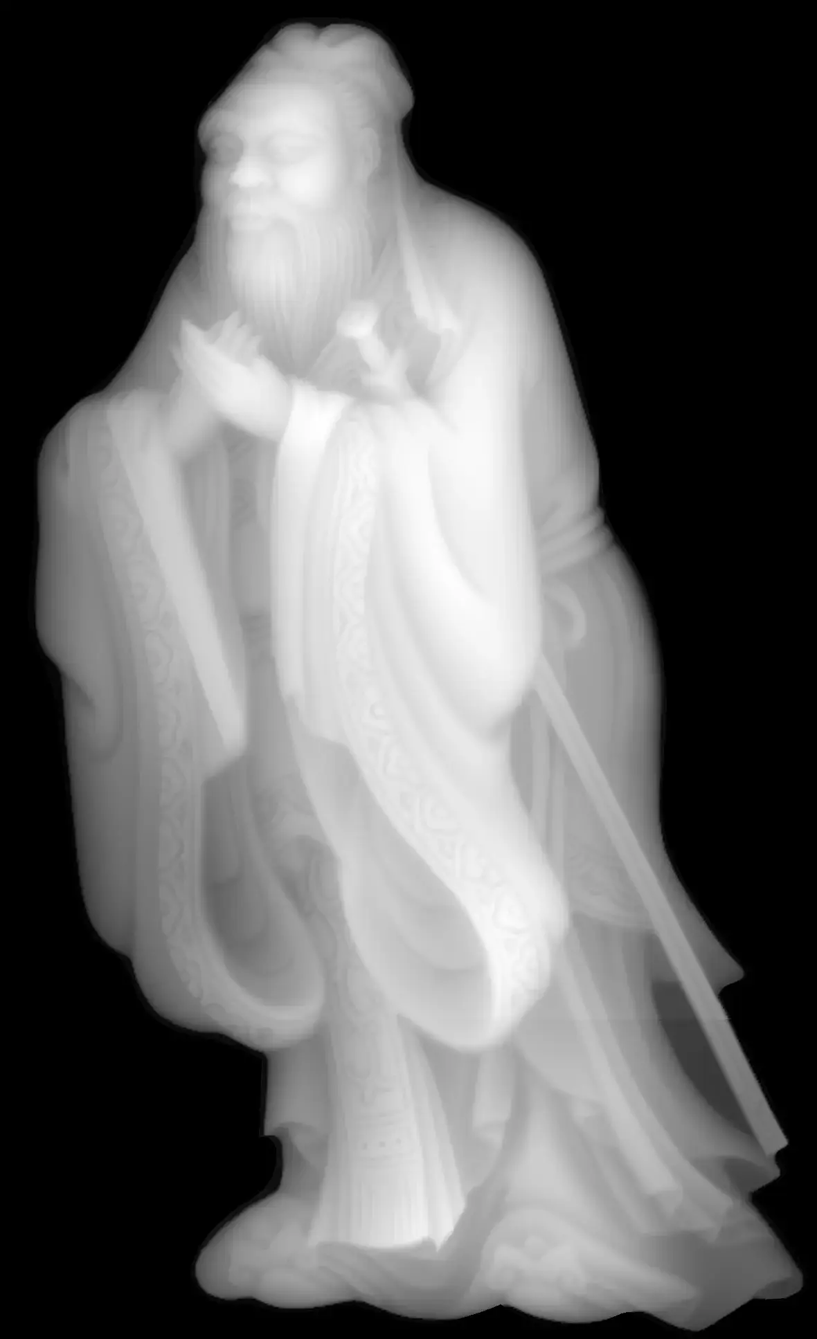

Прошу совета в конвертации или моделировании из изображения в градациях серого в полноценную 3д модель.

На сайте c 30.11.2012
Сообщений: 23
Вроде этого, 2,5д.

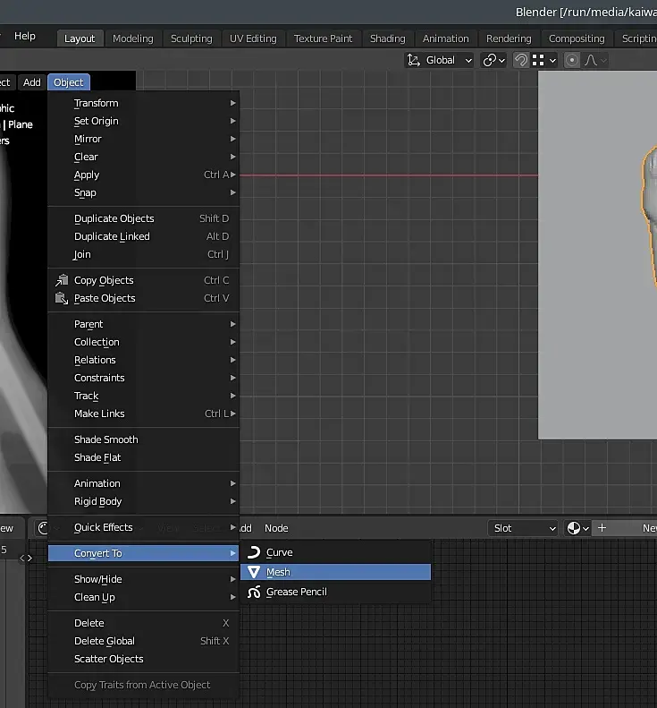

Скачать файлик можно по ссылке https://yadi.sk/d/HzGfneAPql57DA
Настройки крутить справа (я не знаю какое нужно качество). Внимание! Может не слабо повиснуть из-за степени сабдива (рктить с осторожностью).
Применить подификаторы разом можно рецептом на картинке

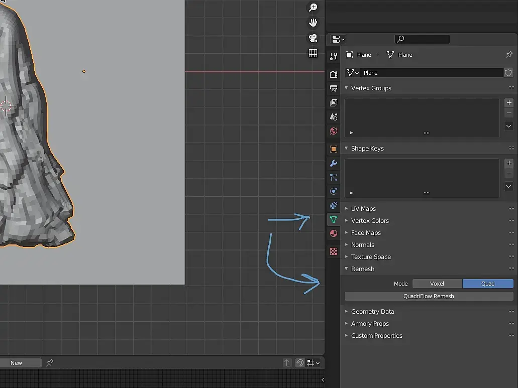

Ремеш сделать так (или руками).
