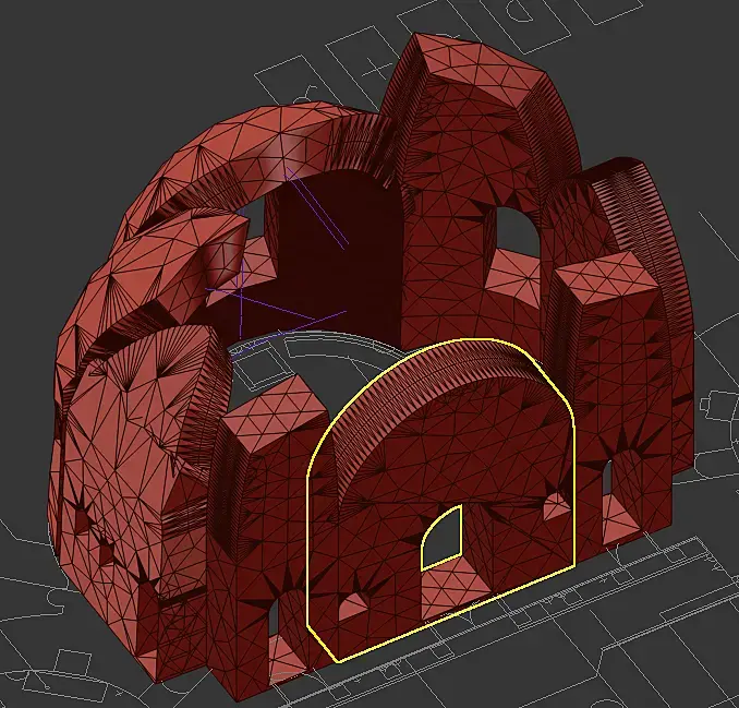

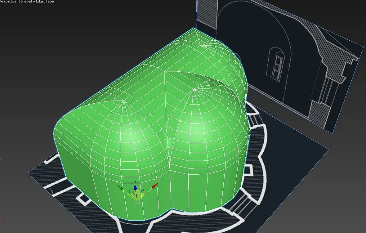

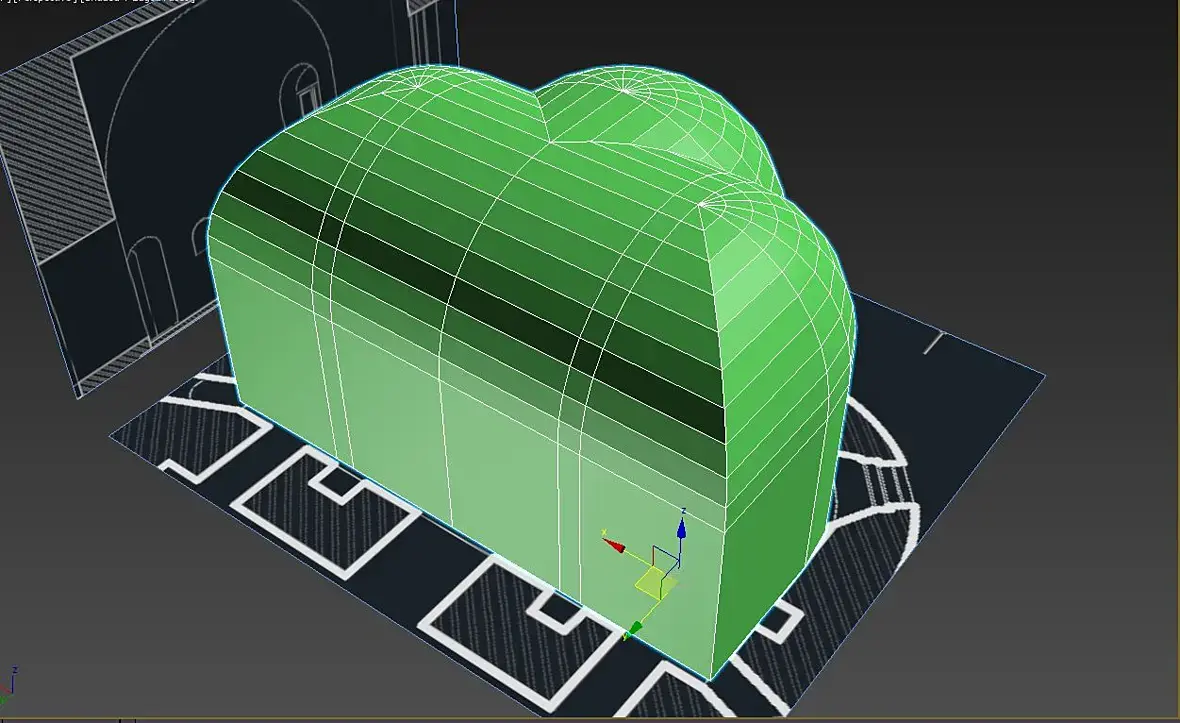

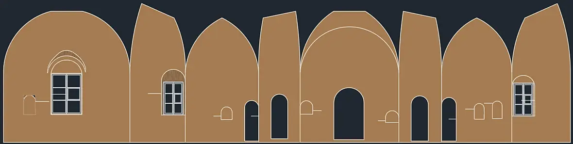

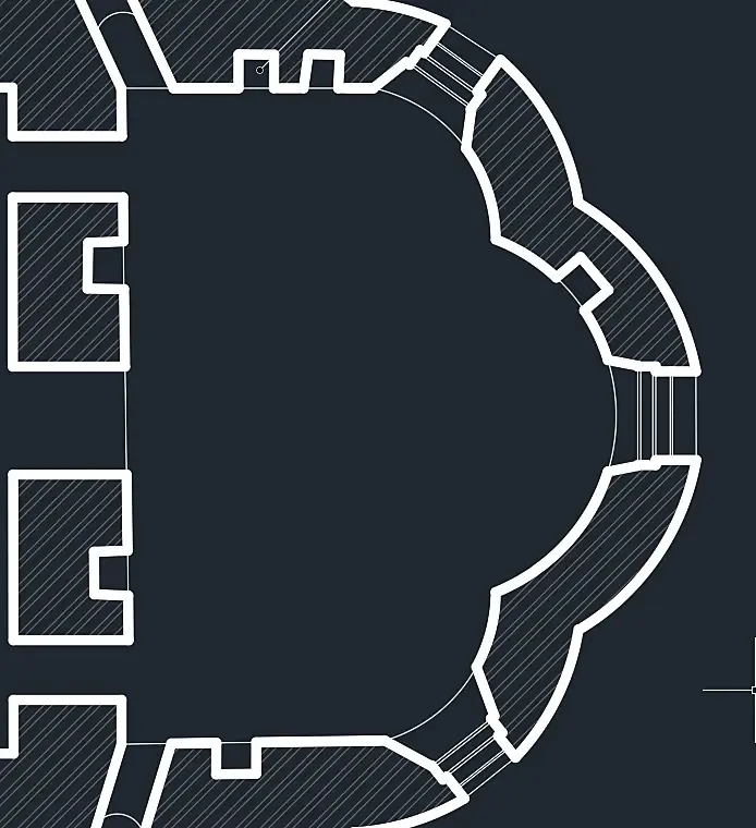

Есть чертежи развёрток стен храма, сводов, план и 2 разреза. Нужно сделать собственно модель для дальнейшей визуализации интерьера. Сами "кусочки" стен с развёртки замоделить не составило труда, но как их дальше согнуть и срастить, никак не могу понять...
В скриншотах прилагаю на плане расставленные куски развёртки, их я сделал через Line-Shell-Subdivide-Bend и дальше пытался скруглить с помощью Pathdeform, но для такого пути мне кажется нужна образующая для каждого кусочка развёртки, а у меня она всего одна, которая проходит по продольному разрезу, да и геометрию она немного искажает.

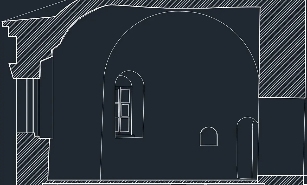

Поперечный разрез по апсиде есть?

план можете показать?

без поперечного не могу понять, как выглядит вход в алтарь

Мне важно найти оптимальный способ моделирования именно НЕРОВНОЙ стены, с проёмами в ней, и возможностью дальнейшего редактирования. Либо какой-то метод для операций с развёрткой, чтобы она сходилась в углах стыка, когда я пытаюсь скруглить свод.
С данными РАЗВЁРТКАМИ, без их искажения сделать модель не возможно.
Надо менять либо ТЗ, либо понятие РАЗВЁРТКИ, либо не хватает данных.

1. Берете сечение по апсиде, копируете в сторону.
2. Attach, cross section, surface, число итераций 0, едит поли- нарезание сегментов
3. Нарисовать сечение центрального окна апсиды
4.shape merge окно апсиды, едит поли, вырез окна
5.path deform по пути сплайна плана апсиды
6. Коллапс ту поли, Шелл по вкусу
Сорри не сечение окна, а само окно во фронт проекции
