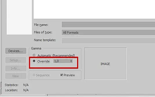

Vast, не полагайтесь на "Скорее всего" лучше проверьте, все чёрно белые карты и нормал мап должны быть так как на скрине

kudim, Это же настройка гаммы вывода рендера на вашем скрине... попробовал сделать так, на рафнесс не повлияло, но рендер стал гораздо темнее)

На сайте c 14.01.2012
Сообщений: 123
г. Санкт-Петербург
Нет, это скрин окна Select Bitmap Image File. Даже если вы закидывали карту drag and drop'ом, то вы можете нажать на путь к картинке в bitmap properties и посмотреть не cтоит ли там automatic.
