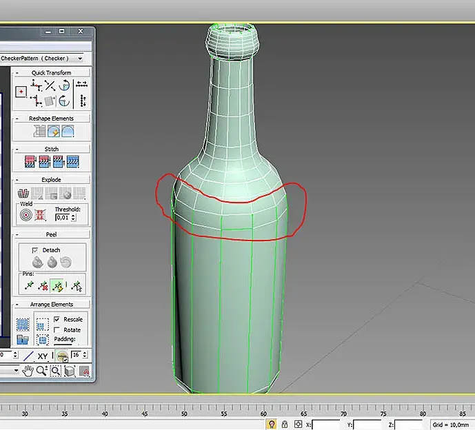

Использую UVlayout pipe.
1) Делаю развертку в UVlayout
2) Отправляю в Макс
3) Применю Unwrap
4) Рендерю развертку в png
5) Рисую текстуру
6) Применяю материал с текстурой и вот такой косяк:
В чём может быть дело?
На сайте c 20.02.2017
Сообщений:
Ижевск
С развёрткой что-то не так явно. В этом месте, по вашей задумке, шов должен быть прямым и идти вдоль лупа. На скрине же видно, что он идёт как попало.

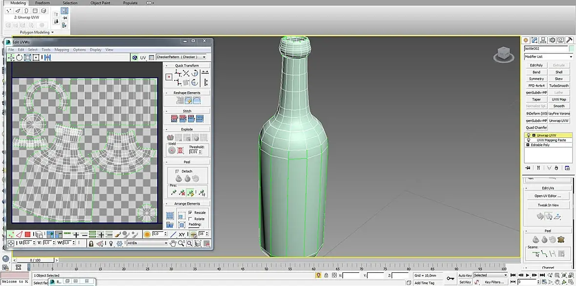

В окне unwrap развертка отражается как надо.
Вот обычная развертка и всё равно что-то не так!
У кого-нибудь есть мысли?

Вертикальные рёбра при такой развёртке должны быть все, кроме одного - белого цвета. Зелёным помечаются границы шеллов. Предполагаю, что загвоздка где-то в импорте развёртки из лэйаута. К сожалению, не пользовался им.
