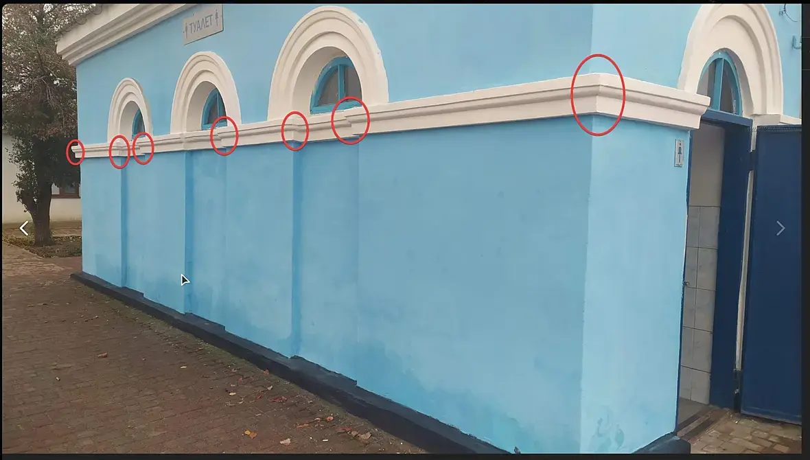

Как можно сделать такие изгибы на модели?

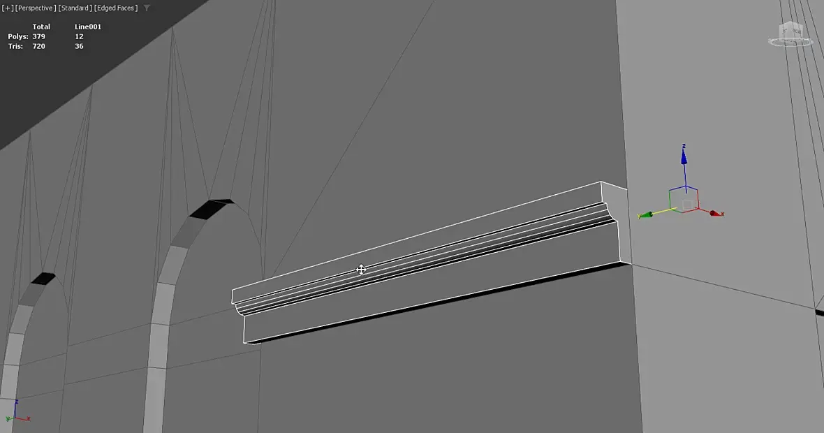

bevel profile
Сообщений: 6404
нарисуйте сечение сплайном и при помощи модификатора sweep пустите по любому пути
 либо, если вам достаточно одного такого узла то возьмите готовый меш профиля и слайс плейном отрежьте под 45 градусов, ну в общем как на циркулярке.

Так это же не изгиб... Это излом smiley-biggrin.gif Совсем другое дело!
Присоединяясь к коллегам, добавлю еще модификатор Symmetry! Особенно актуален, если не гладкий профиль, а сложный резной или наборный карниз...
На сайте c 13.08.2021
Сообщений: 23
Огромное спасибо, модификатор Sweep отлично справился)

thebrianbest, судя по "образцу", там еще придется над окнами арочные фиговины рисовать, все-так полезно будет прислушаться и к первому совету про bevel profile.
