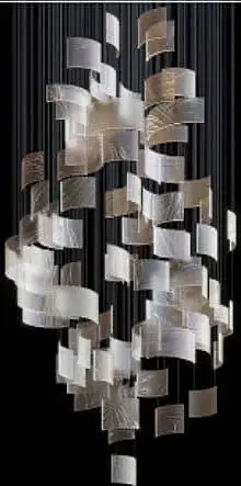

Подскажите куда копать? Нужно изготовить аналогичные элементы для конструкции (листы прозрачного пластика изогнутые по радиусу).
-из какого материала лучше делать? (нужен именно пластик, не стекло. Пока предполагается акрил)
-кто этим может заниматься? (спрашивали рекламщиков, все отказываются, мы такое не делаем)

Вообще рекламщики по идее должны уметь. Возможно надо было предложить им денег, но это не точно )
Этим точно занимаются производители ветровых стекол для моторных лодок. Правда они гнут монолитный поликарбонат, но если я правильно понимаю, то смысл там один и тот же.
Вообще технология довольно проста. Делаете шаблон из чего-нить. Кладете на него кусок акрила, поликарбоната и т.п. Равномерно прогреваете кусок строительным феном. Через какое-то время он размягчится и примет форму шаблона

Я так и подозревал, что они должны уметь.) Но они даже за деньги не очень хотят. Якобы надо матрицу, пуансон, камеру чтобы все это греть. Согнуть по линии- не проблема, а тут видимо нужно нагреть равномерно весь объем и поэтому не хотят..

там куски пластиковой прозрачной трубы подойдут.
надо искать трубу!
Матрица - кусок трубы, пуансон не нужен, под своим весом согнется на такой радиус, а вот равномерный нагрев - это да, это основная сложность
