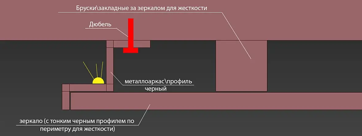

Приветствую! Есть зеркало в интерьере под заказ. Нормальный конструктив мебельщики предложить не смогли. Есть идеи как крепить? Может кто реализовывал уже?
Схема:

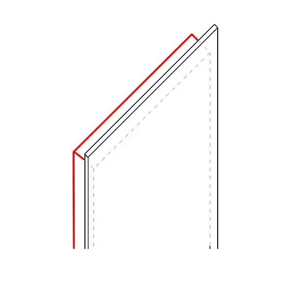

вот то что красным отмечено, это что?
Обратите внимание на визуалке. Это каркас, который мне и нужно придумать :) Тоесть зеркало крепится с выступом.

На сайте c 26.02.2013
Сообщений: 158
Москов
Сам я вижу это как-то так. Но заменить бы чем-то металлокаркас (профиль какой-нибудь что-ли). Уже голову сломал =Ъ
