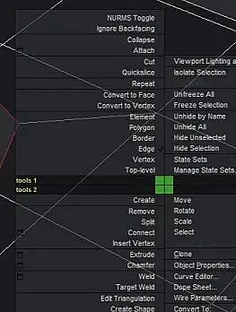

Здравствуйте! Появилось желание настроить цвета интерфейса программы под себя, но к сожалению в интернете не нашел толковых уроков по этой теме. Методом научного тыка сумел настроить некоторые цвета под себя, но нигде не смог найти как сделать прозрачный фон всплывающего меню (как на фото).
Вопрос заключается в том, как все же это настроить?) Буду благодарен за любые подсказки)

Нашел первым же запросом по первой ссылке на хелп автодеска.
Меню называется Quad Menu, за прозрачность отвечает параметр Opacity, а теперь сложите из этого запрос и найдете ответ.

Видимо я не совсем правильно поставил вопрос. На картинке показан только пример прозрачного фона, но вопрос был не только про quad menu, но и про фон material editor-а, фон диспетчера слоев и прочие менюшки, которые занимают место на экране. Но за частичный ответ на вопрос спасибо!
