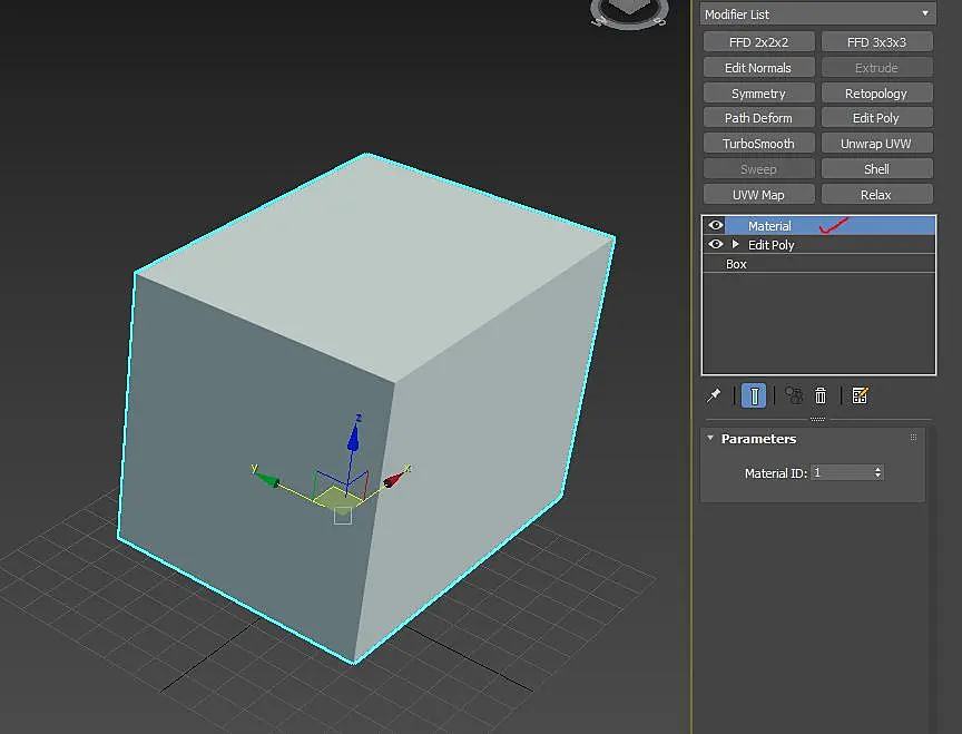

А вы непосредственно вручную в самом объекте меняли ID? Или с модификатором Material ID для смены ID полигона?
Проверила, он называется просто Material, и его можно применять к объекту или выделенному полигону. Попробуйте заанимировать значения в свитке
