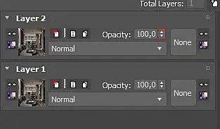

Можно в CoronaLayerMtl и там Mask проценты санимировать от 0 к 100

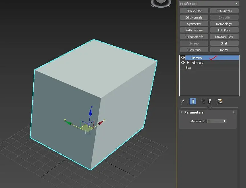

А вы непосредственно вручную в самом объекте меняли ID? Или с модификатором Material ID для смены ID полигона?
Проверила, он называется просто Material, и его можно применять к объекту или выделенному полигону. Попробуйте заанимировать значения в свитке
