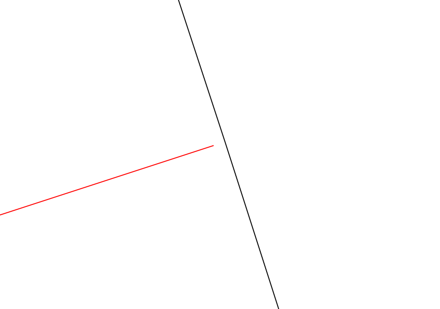

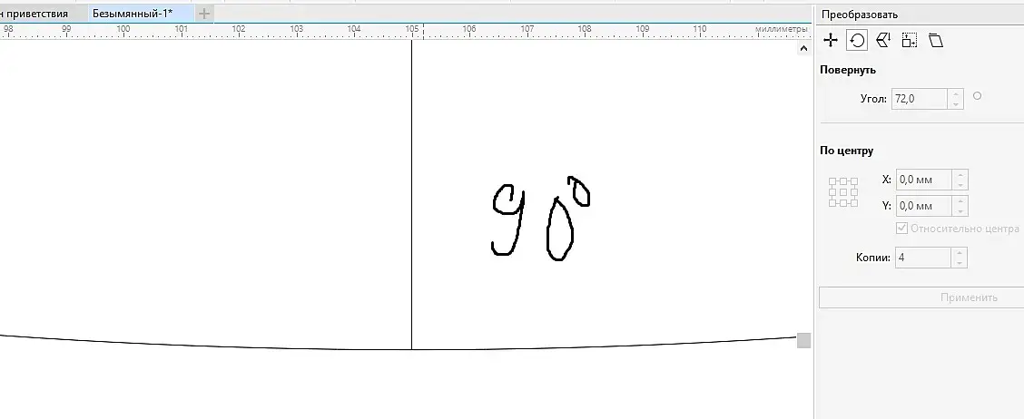

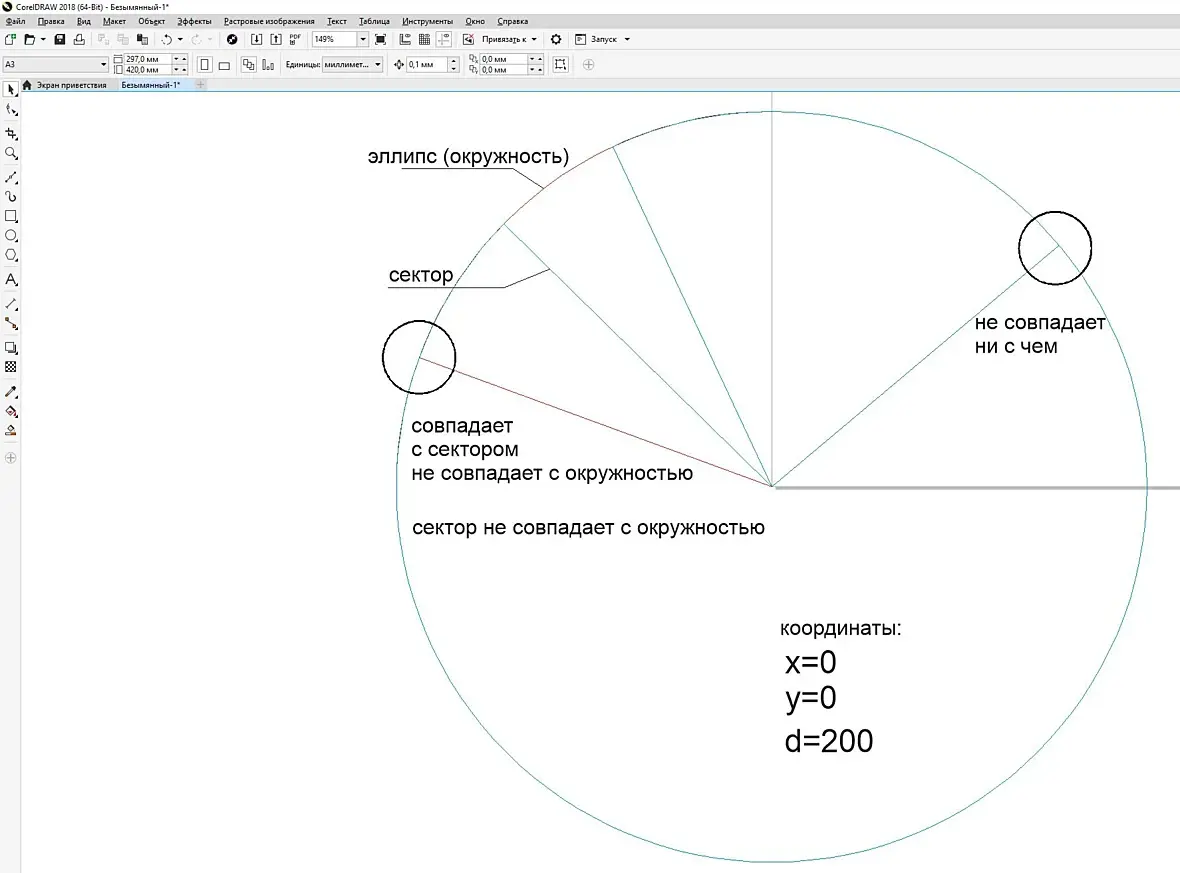

Никак не могу объяснить феномен изменения размера "прямой через 2 точки", после ее вращения.
Есть окружность, диаметр 200 мм. От центра, вертикально вниз, исходит "прямая через 2 точки", размер которой составляет радиус окружности - 100 мм.

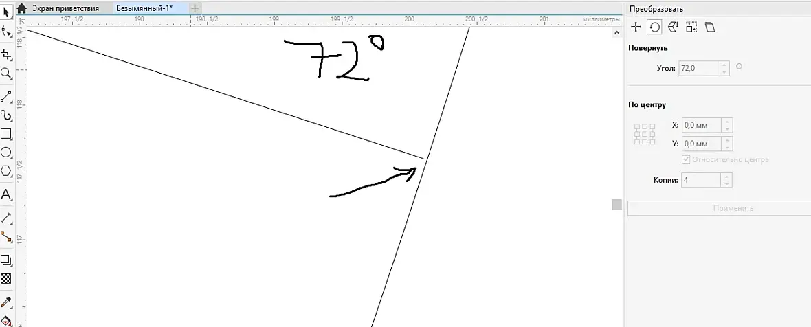

Я хочу изменить расположение "прямой..." на 72 градуса, относительно центра окружности (опорная точка разворота выставлена в центре окружности). После того, как я поворачиваю "прямую..." на 72 градуса, визуально она становиться меньше, а ее окончание уже не пересекается с контуром окружности.
Настройки Corel выставлены по умолчанию, применен сверхтонкий абрис.
Подскажите, пожалуйста, с чем может быть связана эта неточность, почему, имея одну и ту же длину, "прямая..." перестает пересекаться с окружностью? Версия Corel 24.3.0.571

Проверил на своём кореле( 24.2.0.44), аномалия не повторятся. Не думаю, что проблема в кореле, что-то не так делаете.
Самый простой вариант увеличьте длину линии и подрежьте потом окружностью.

Попробовал в X8, на больших размерах да есть косяк, повернув на разные градусы, а так же повернув саму окружность а не линию стало понятно что окружность не идеально круглая, а с чем связано незнаю )
Может надо документ соответствующего размера делать? типо как системные единицы в максе, и какой-то баг в расчетах вылезает.
