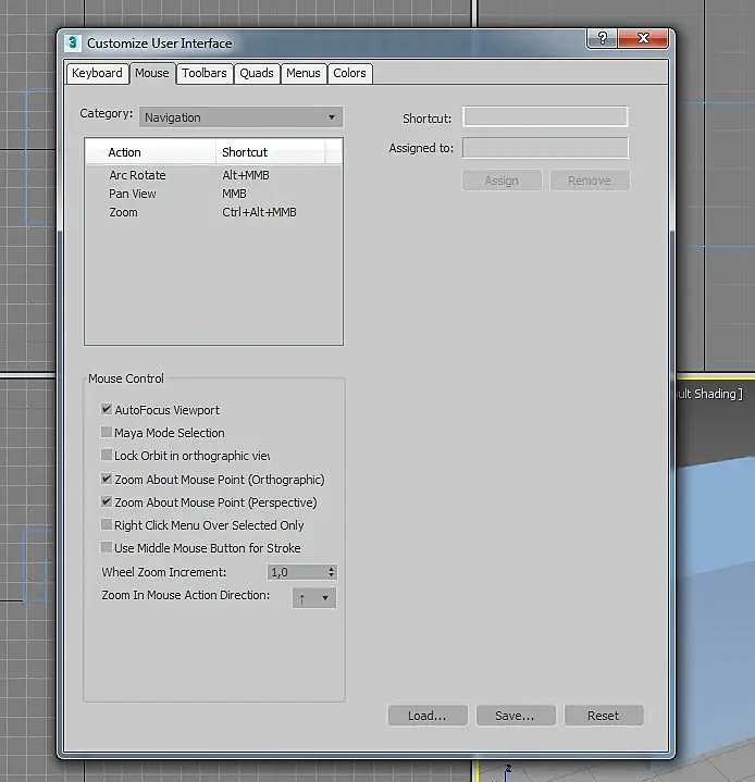

Товарищи, подскажите- как переназначить правую кнопку мыши (когда выскакивает контекстное меню) на другую кнопку- либо на мыши, либо на клавиатуре? Без разницы- но возможно ли это?"Копаю" здесь (на скрине), но что-то безуспешно пока.

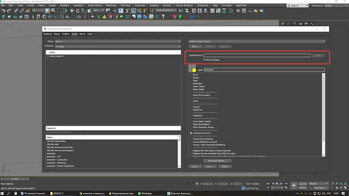

Тебе нужна закладка Quads

На сайте c 08.12.2009
Сообщений: 657
Воронеж
Вот тут
На сайте c 02.07.2019
Сообщений: 9
К сожалению, не разобрался.
Я так понял- конкретно здесь, в этой вкладке, можно настроить сам состав контекстного меню, но для самого меню всегда, неизменно будет правая кнопка мыши.
Назначить можно любую клавишу любой команде, но RMB по-моему "вшита".
Надеюсь, что я ошибаюсь, просто очень хотелось поменять управление во вьюпорте, сделать как в Rhinoceros (привычка)
