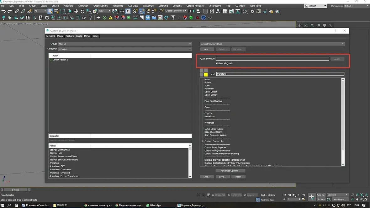

Товарищи, подскажите- как переназначить правую кнопку мыши (когда выскакивает контекстное меню) на другую кнопку- либо на мыши, либо на клавиатуре? Без разницы- но возможно ли это?"Копаю" здесь (на скрине), но что-то безуспешно пока.

Тебе нужна закладка Quads

Вот тут

К сожалению, не разобрался.
Я так понял- конкретно здесь, в этой вкладке, можно настроить сам состав контекстного меню, но для самого меню всегда, неизменно будет правая кнопка мыши.
Назначить можно любую клавишу любой команде, но RMB по-моему "вшита".
Надеюсь, что я ошибаюсь, просто очень хотелось поменять управление во вьюпорте, сделать как в Rhinoceros (привычка)

loginZanyat После того как назначите горячую клавишу, перейдите на вкладку Keyboard и сохраните файл настроек клавиатуры.

TheNMax, вы знаете, получилось назначить клавише контекстное меню. Кстати,  оно также сохранилось и на правой кнопке мыши.
А вот как бы сейчас назначить действие именно на правую кнопку мыши.
Мне нужно вращение вида (которое по умолчанию на Alt+MMB) назначить на RMB. Но только на RMB, без сочетания с другой клавишей. И просто RMB к сожалению не воспринимается.
