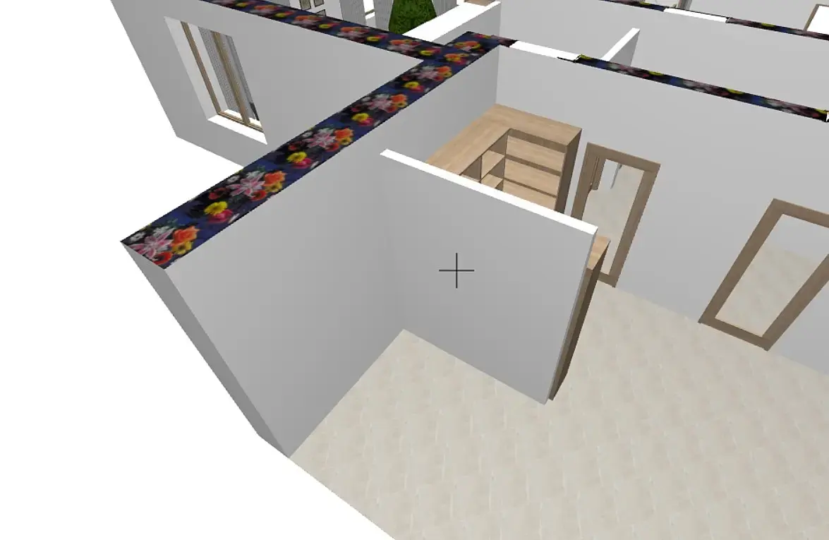

Добрый день, форумчане. Подскажите, пожалуйста. В файле было все без проблем, но вдруг верхний торец стен поменялся на картинку (узнала в ней стандартную картинку арчика - изображение экрана теликов). Если стена ниже уровня второго этажа, то с ней все ок, как только стена становится выше уровня - сразу появляются "эти жуткие розочки".smiley-biggrin.gif В покрытиях стен - стены со всех сторон одного цвета. Если это сложно исправить, то подскажите, пожалуйста где тогда совсем убить эти розочки (заменю на белый jpg)

А как она становится выше 2-го этажа? Вы подрезаете плоскостью?

то есть эта проблема возникает только если поставить ctrl altA " с 1 этажа по 1 этаж". Если показать "все этажи", то проблемы вообще нет при любой высоте стен
ставлю фильтрацию элементов в 3д с 1 этажа по 1 этаж... (этажи в 3д окне ctrl+alt +A). Если в 3д окне ставлю показать все этажи, то стены нормальные. Арчик 16 версии.
Попробуйте поменять штриховку стены, может, поможет. Если нет - сделайте многослойную конструкцию и посмотрите, как отображается.

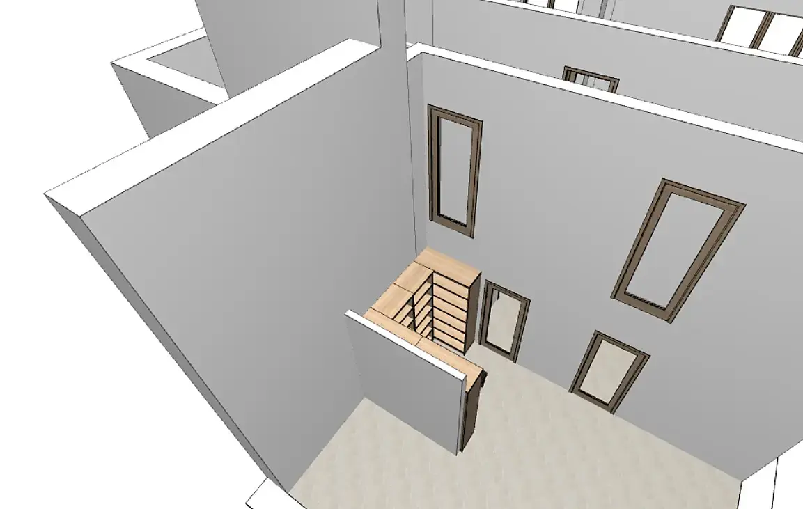

crtl+shift+Y(русская Н) попробуй, может там материал поменяешь.
Жирнющий плюсик Вам в карму! Ура, сработало, спасибо за помощь. Там были "специальные" покрытия и контуры, я их заменила на "исп. реквизиты элементов".
