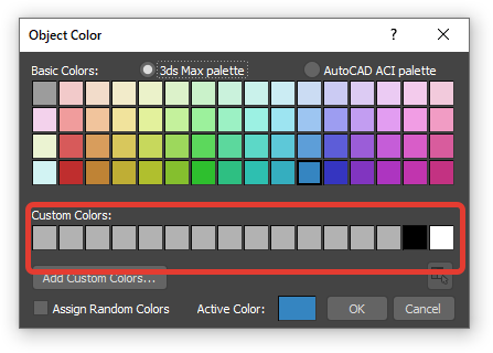

Всем привет! Часто пользуюсь палитрой Object Color
Полоса настраиваемых цветов Custom Colors всего на 10 цветов. Я часто ими пользуюсь для разделения групп объектов в сцене. Но мне не хватает этих слотов.
Может быть кто подскажет, строчку скрипта, которая будет присваивать определенный цвет выделенному объекту? Мне бы от чего-то оттолкнуться, если кому не сложно помочь, буду благодарен!
