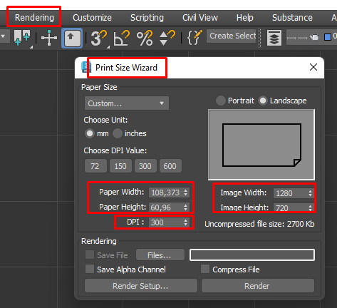

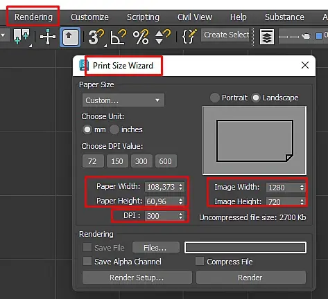

в максе есть отдельная утилита, если лень считать на калькуляторе.
Забей туда нужные параметры, получишь размер рендера.

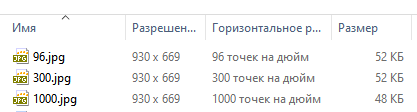

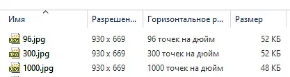

Сообщений: 10705
Bestviz, то что в тифе написано в дпи вообще ни на что не влияет) ну зачем людей так троллить?
