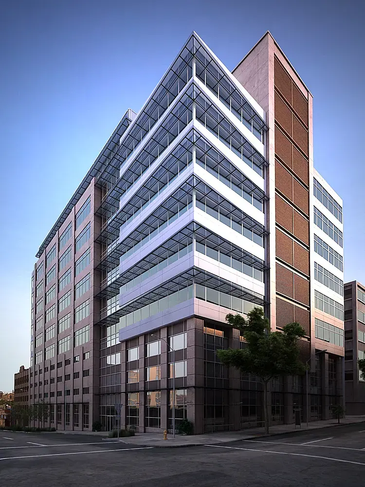

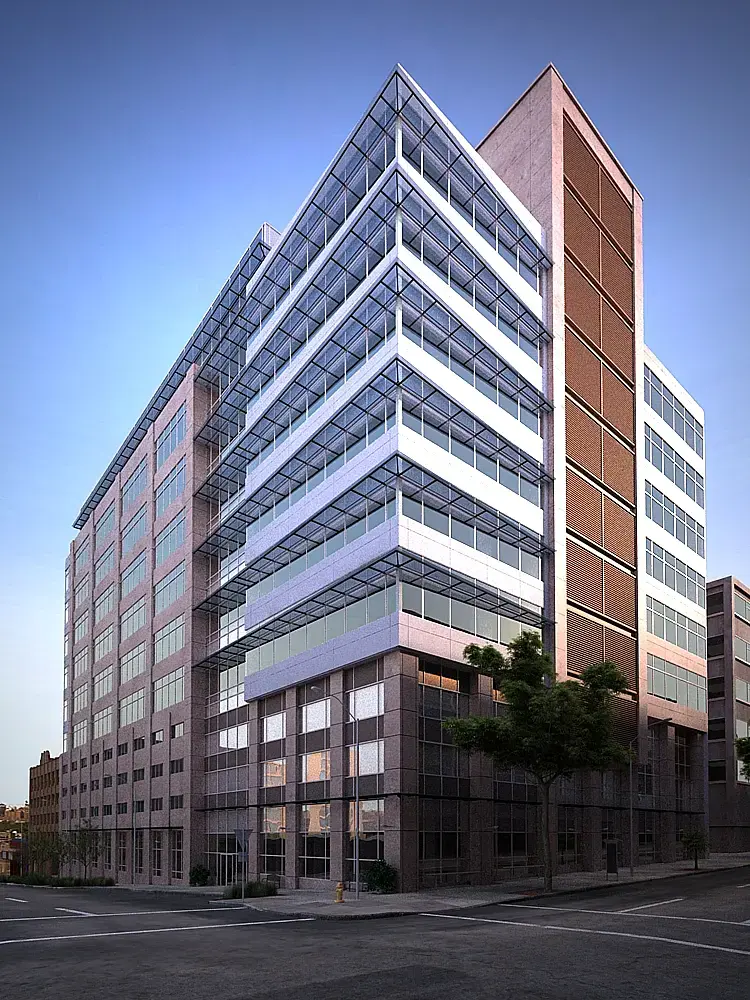

Всем привет, установил 3d max 2018 и Vray 3.60.03 на него, решил прогнать по какой-нибудь сцене, скачал пак evermotion'a archexterious vol. 8, так вот конечный рендер хуже, чем отрендериная сцена от самого эвермоушена, с чем это связано ?

Потому что в Evermotion, при создании сцены, использовалась другая версия VRay.

так это не логично, у них то более ранняя версия была 100%, а у меня 3.6, причём я ничего не менял, просто открыл сцену и нажал рендер продакшн

Логично. Настройки наполовину поменялись, теперь все заново настроить надо

Всё логично, если начать читать документацию и понимать о чем идёт разговор.

Постобработку делает эвермоушн.
а изменить надо было бы !
