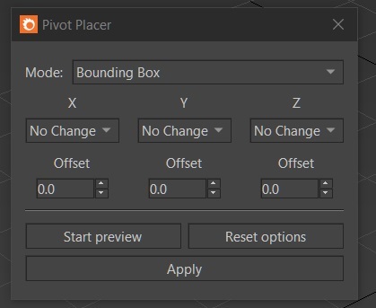

Сообщений: 4611
в корона тулбаре есть pivot placer, там по осям можно выставить пайвот. если начальная точка скраю то поможет. и есть режим к выделеной точке
и в edit меню

Цитата shinodem:
pivot placer
ну немножко  не то) но спасибо
