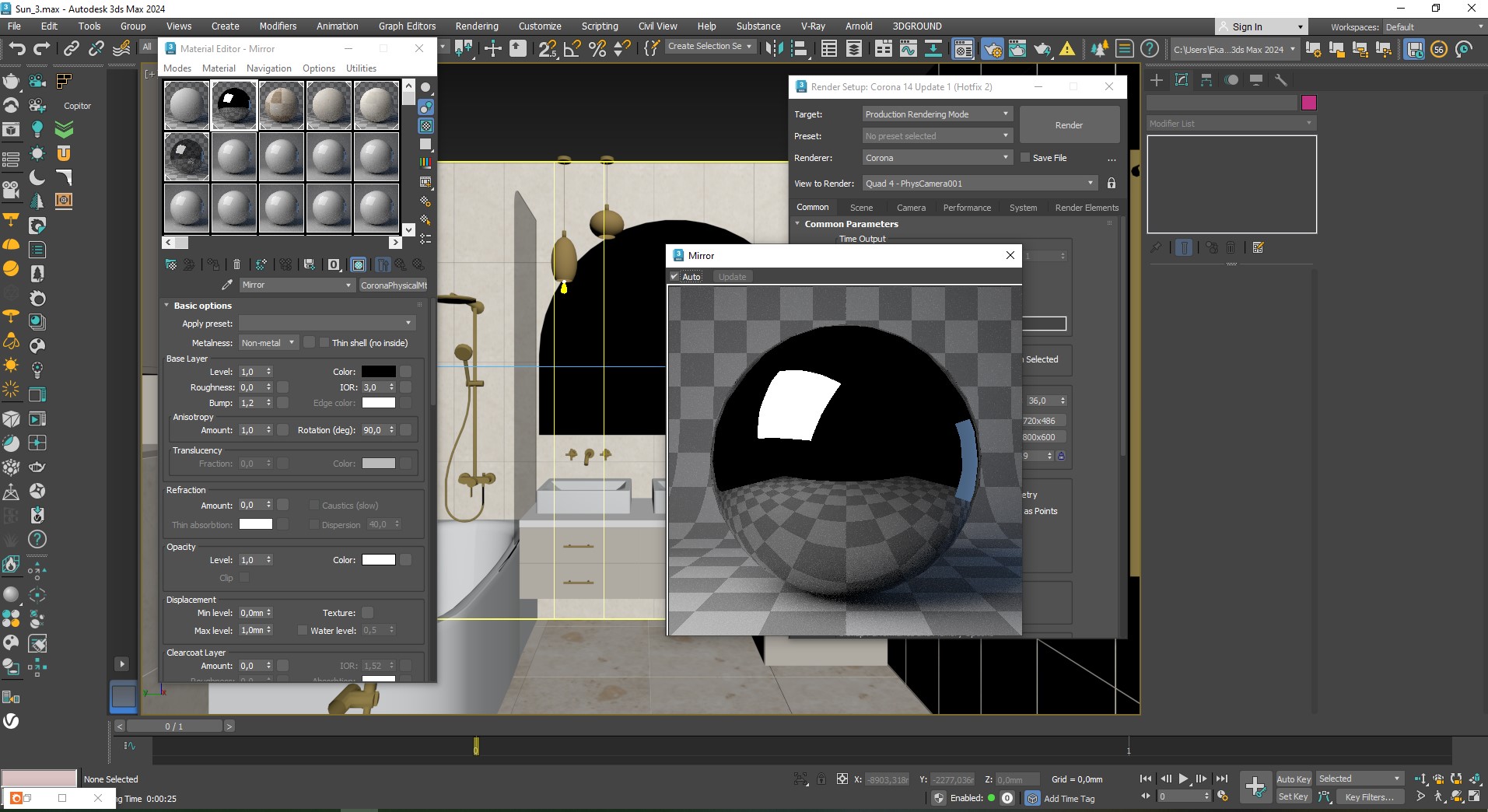

Добрый день, знатоки Corona.
Подскажите, как настроить материал зеркало в CoronaPhisicalMTL ?
Везде есть информация о настройке материала CoronaMTL, а CoronaPhisicalMTL - нет или у меня какие- то другие настройки.

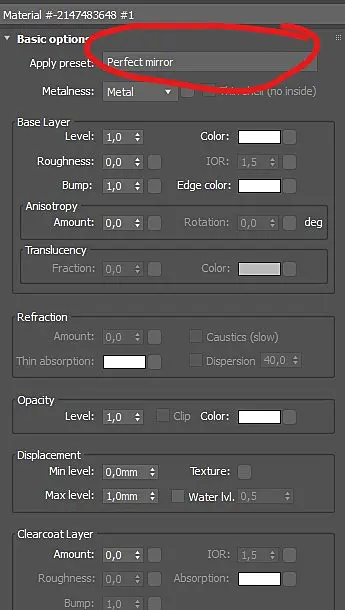

зеркало- это металл считается. Цвет- степень отражения.
ну и вот тут есть готовые пресеты металлов, воды, стекла...

а какие - то ещё настройки надо подкрутить?
многие пишут про Френель. Но Макс не даёт сделать больше 3.0
Да, я пресетами пользовалась. Если их использовать, то в них уже ничего не надо подкручивать?
На сайте c 18.01.2010
Сообщений: 228
CoronaPhisicalMTL разделяет все материалы на металлы и неметаллы. Попереключайте, обратите внимание, что меняется. Если прям по заданному вопросу- берите пресет зеркала. Он вполне вам подойдёт. Френели- это для специфичных задач типа тканей.
На сайте c 28.01.2020
Сообщений: 466
переключите на металл, рахнес - 0, цвет диффуза - белый. edge color - белый.

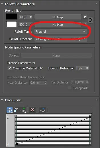

Френзель надо крутить в короналегалиМТЛ

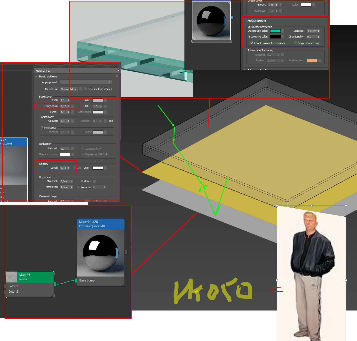

Сообщений: 3910
Да, обязательно учитывай границы сред с разным преломлением. Зеркало это многослойная, сложная структура.
Не забудь учесть объемное рассеивание стекла, потери в отражающей способности на микрослое удерживающем амальгаму, и то что она на идеально ровная.
Только все в сумме даст идеальный результат отражения дизайна в зеркале. Остальное лишь жалкая имитация зеркала.
Накидал основное в схемке.
Сообщений: 228
Согласен с предыдущим оратором. Советую еще подумать на тему не идеальной чистоты поверхности стекла зеркала. Частицы пыли, лапа кота, отпечатки пальцев и тд..

На сайте c 13.06.2015
Сообщений: 920
Ukraine, Kyiv
Сомнительно, но ок. Я думал френель иор есть у всех материалов.
Сообщений: 228
Цитата freys2011:
Я скорее имел в виду настройку кривых отражения более замороченную.
Сообщений: 920
Ukraine, Kyiv
Это фаллоф скорее всего.
Сообщений: 228
Цитата freys2011:
Да, ты прав. Как раз в карте фаллоф и затаился этот самый френель, который не надо крутить в данном случае (но это не точно). Нужно всё- таки спецов выслушать по френелю.
