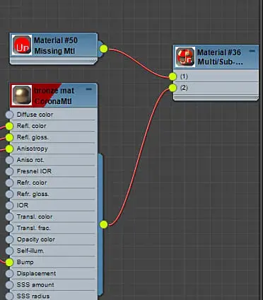

Добрый день, у меня в материалах Missing File.
Как его можно подгрузить?
На сайте c 10.07.2008
Сообщений: 2008
Екатеринбург/Калининград
возможно это vray, возможно это какая то отдельная карта материала, которая установленна отдельно. при загрузке файла с таким, обычно пишет ошибку материала, и там видно название
Сообщений: 4734
при открытии сцены должно писать каких модулей не хватает, если там есть вирей, то просто установите его, даже лицензия не нужна если вы на короне планируете рендерить. если файлы отсутсвуют это уже другое
Открыть в версии короны выше 8 сконвертить плагином из физикала в легаси и потом открыть в версии в которой работаете
