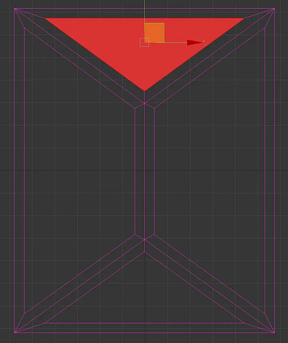

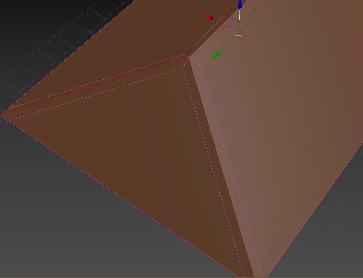

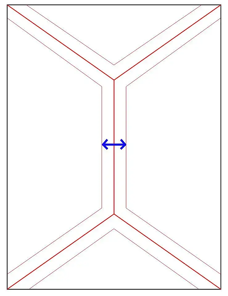

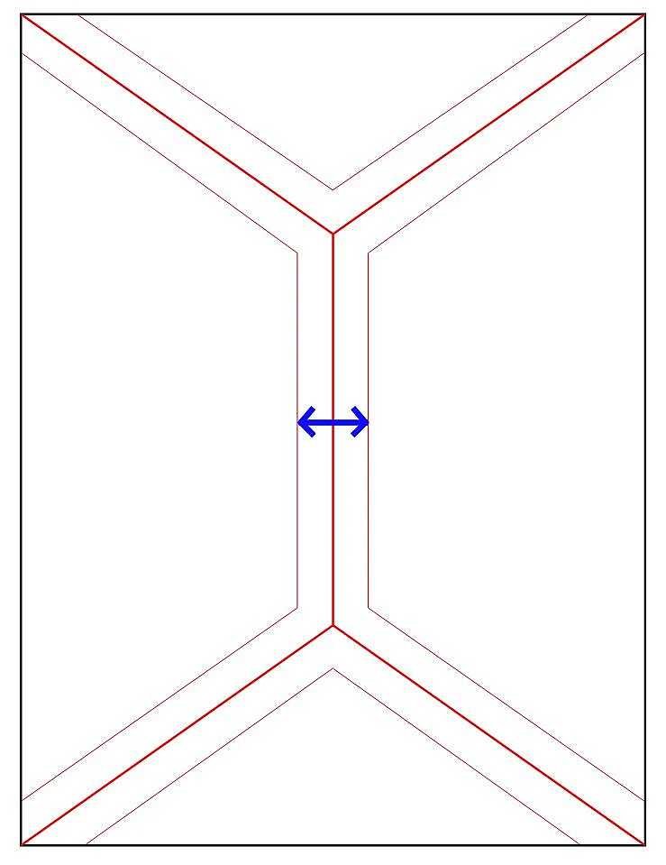

Есть полигон - как сделать доп рёбра симметрично и с одинаковым расстоянием? когда надо резко забыл. Cut  не предлагать
(рука лицо такое спрашивать, понимаю... но ничего не смог поделать) ))))

extrude

  • инсет (не пашет)
Translator
экструд - в точку!
Translator
Trans
На сайте c 06.11.2009
Сообщений: 1757
chamfer же вроде. там настройки пощёлкать
На сайте c 25.04.2008
Сообщений: 3465
wosserOne, так экструд жЫж и надо.
ребро+экструд на высоту=0 и необходимый отступ.

ну тоже вариант...да

Женька, ну она есть только на уровне линий) В максе тоже есть аутлайн)))
в случае ТС чамфер подойдет. хоть модификатор, хоть функция в эдит поли
