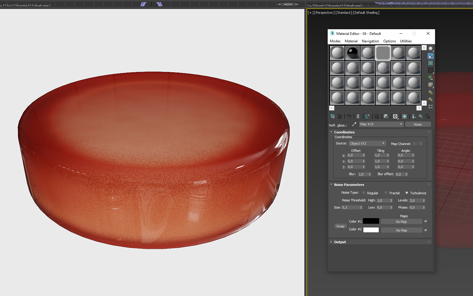

В легасматериале что то подобное получилось собрать, вот такой нойз в refraction glossiness))

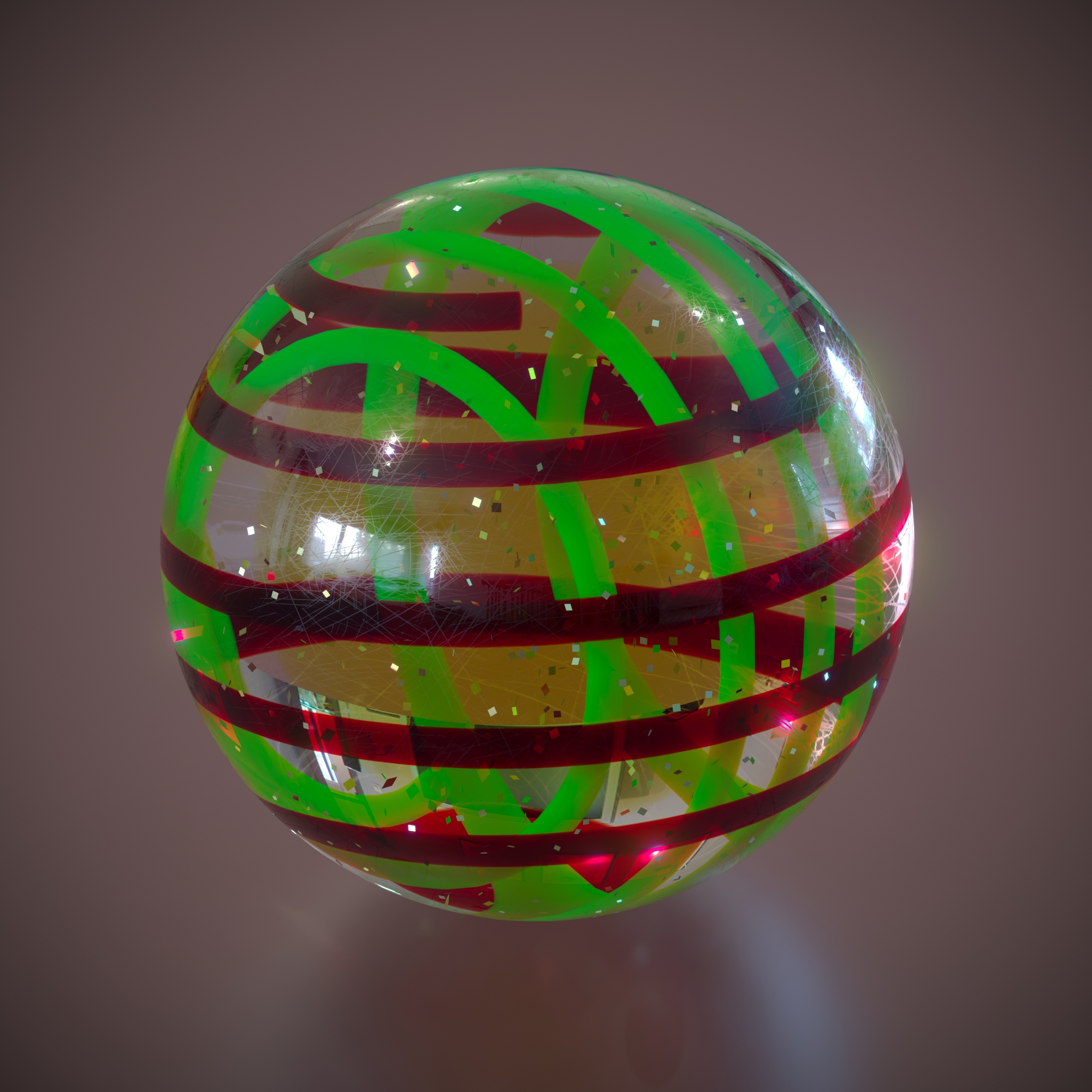

Бери меш этой столешницы, насыпай внутрь сферы Scatterом по объему. (желательно разного диаметра от 0.05 до 0.2 мм, чтобы всё было по ГОСТу и честно преломлялось). получится там их немного всего 50–100 миллионов этих сфер, иначе каустика будет неплотной, а материал покажется пластиковым.

не надо сферы. Плэйны квадратные в один полигон лучше, если блестки. И чтобы рандом на поворот был.
