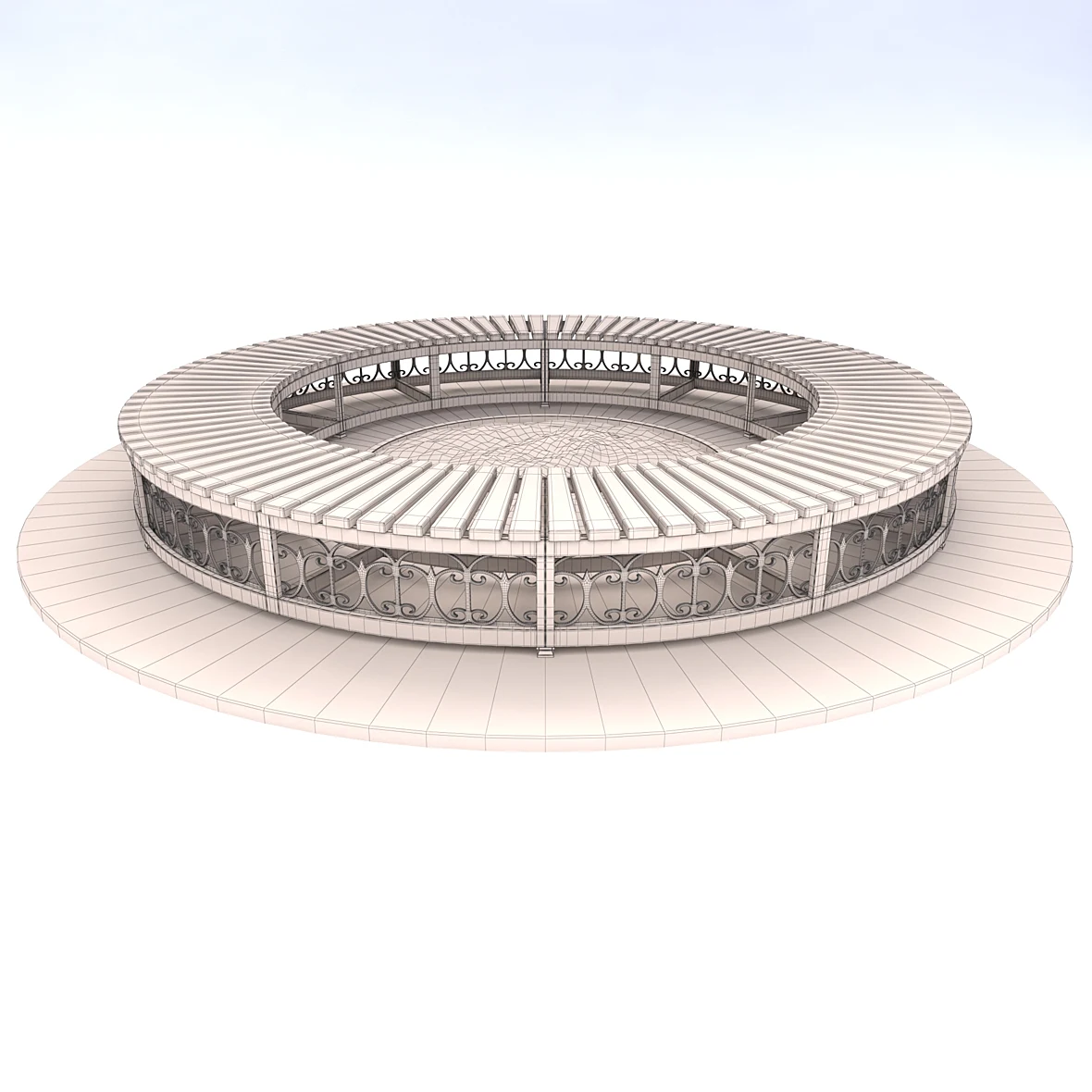

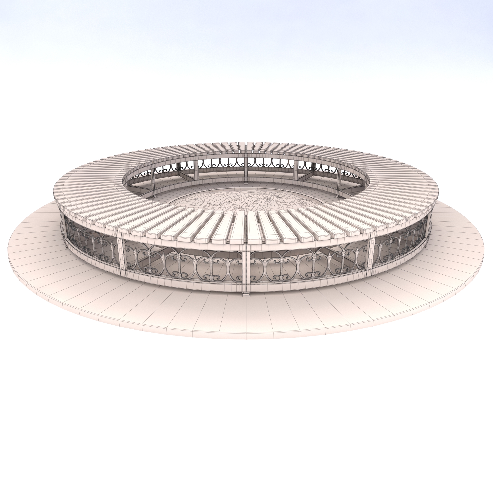

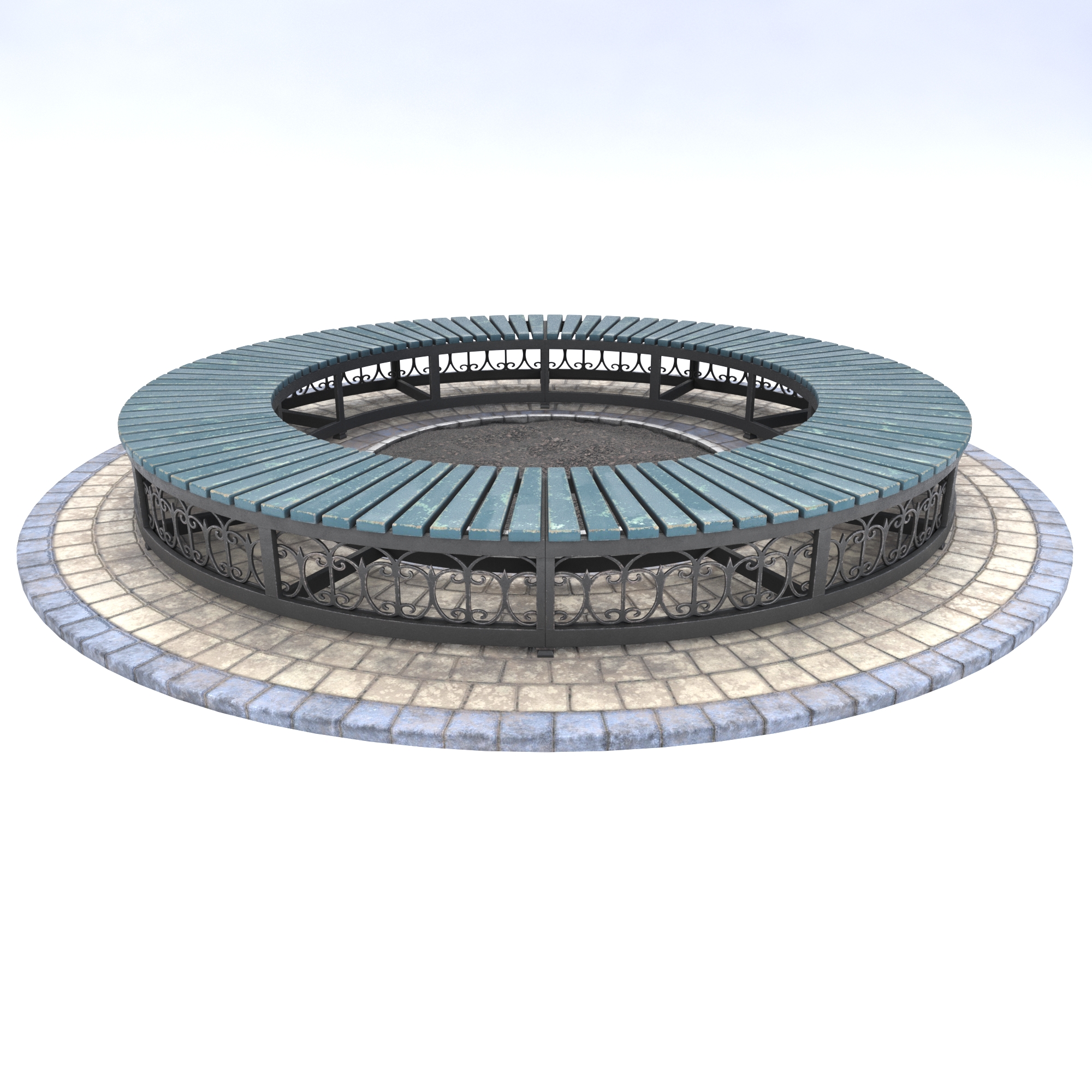

Привет всем любителям 3д. Сделал модель,добавил pbr текстур с разрешением 4к и стала она весить 98мб много не спорю,сетка 400 тыс., плюс добавил fbx с теми же текстурами и размер конечно же увеличился в двое, при архивации с максимальным сжатием размер получается 170мб, что не позволительно для загрузки на сайт, с obj форматом влазит в размер с запасом, но этот формат я не долюбливаю по причине что он не дружит с pbr матами. Как быть и не знаю, может стоит сайту увеличить размер файла для загрузки моделей, хотя бы до 200мб, ведь такие проблемы возникают у многих.

Оптимизация сетки и текстур, вот наш путь, ну это из геймдева). Пбр текстуры для того и нужны, чтобы сетку оптимизировать. А если сетка плотная то можно и файл с нормалями выкинуть.  2026 макс очень приличный по скорости, оптимизатор сетки имеет: Retopology. Размер текстур, тоже можно, порой, в 2 раза сократить, без потери качества. Если вам не хватает 200мб на модели, то это плохая модель, и вам стоит ее улучшить.

В подавляющем большинстве случаев, можно использовать меньше исходных текстур, заменяя часть на коррекцию нодами в материале, плюс сохранение в индексированных цветах.
Плюс, обычно, если посмотреть на пример такой модели - там 4К и близко не нужно.
Могу ошибаться, но надо смотреть пример.

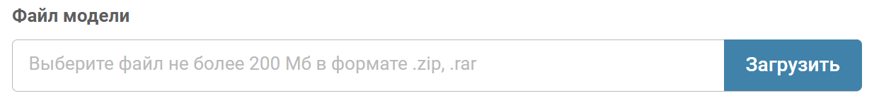

Сделано , не благодарите )

world3D, покажите что у вас там

народ потом берёт эти скамейки с текстурами 4К, пихает в экстерьер, у них всё виснет, а в магазинах из-за этого память по 1000р за гигабайт😀

world3D, только не обижайтесь, но..
кол-во полигонов не делает модель "лучше".
что здесь на 400к - не могу представить. каки 4к текстуры.
И, честно, без иллюзий, - никто (!!!) в здравом уме не купит такую модель с весом архива 170 метров.

Там у него орнамент под смузом)
