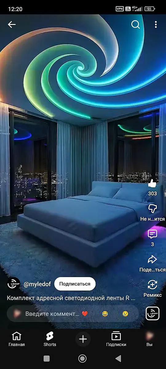

Добрый день! Мой заказчик прислал мне это фото и попросил, чтобы я сделал ему точно такой же потолок в Детскую. Поделитесь соображениями, как сделан этот потолок? А может это в нейросети нарисовано? Я написал письмо в компанию, жду ответ от них.
https://www.youtube.com/shorts/KoLLj87LdOQ?feature=sharehttps://www.youtube.com/shorts/Lw6h749AyFs?feature=share
Сообщений: 17170
Естественно это нейросетевая поделка
На сайте c 02.03.2008
Сообщений: 62
новосибирск
На первый взгляд, вроде бы все просто - из гипсокартона, но если посмотреть на фото и на видео, там видно, что плоскости у спирали изогнуты и это гораздо уже сложнее сделать из ГКЛ

это нейронка, сделать такую геометрию с подсветкой нереально! а в упрощенном виде, без этой нереальной центральной части, будет не тот эффект, получатся пропеллеры. а в реализации для детской, это будет стоит как те же пропеллеры от самолета

Надо искать мастера который сможет сделать это:
а вообще можно в центре круг сделать под люстру чтобы спираль не была острой и попробовать на профиль натяжной потолок двухуровневый с подсветкой сделать
Сообщений: 4785
видео сделано явно нейронкой, но думаю это сделано из 3д, потолок такой наверное можно вырезать на фрезере, но стоить будет почти как квартира)

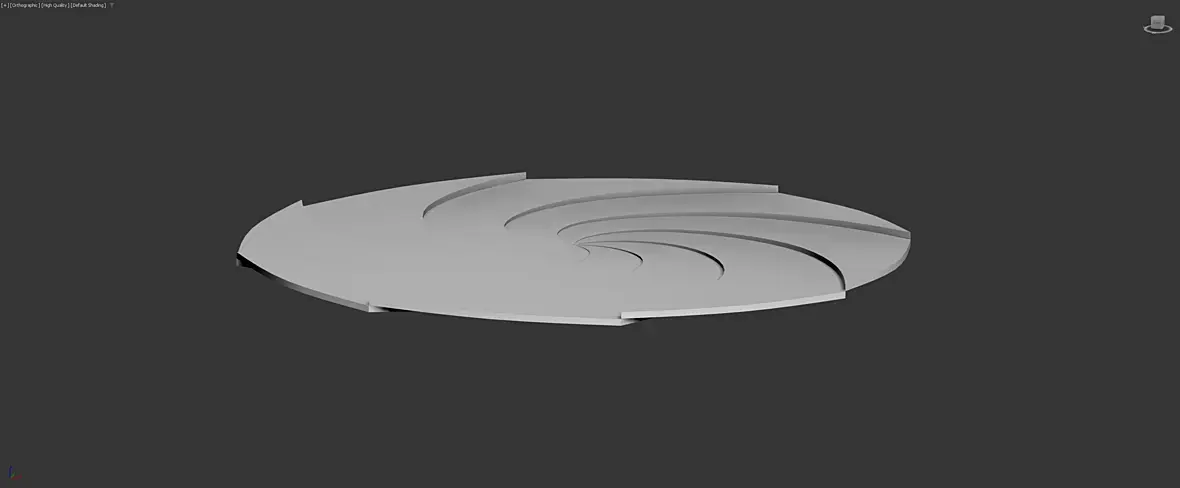

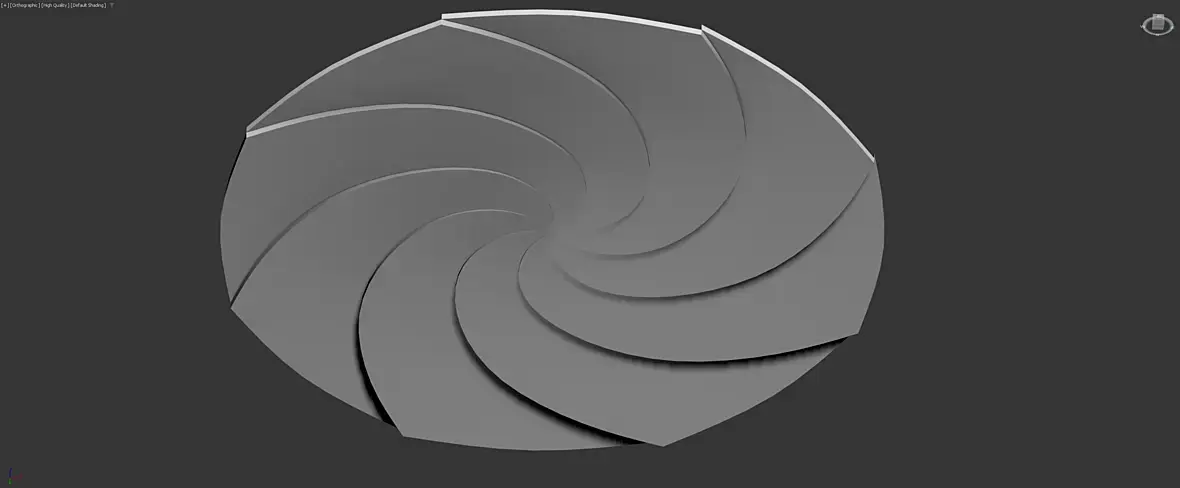

Гипсокартон так не заострить, сломается. А вот МДФ 8-12мм вполне себе.  Вырезаем на фрезере и собираем как слоистый пирог. Центральную часть можно цельной сделать на 3д принтере, возможно из нескольких частей и возможно на 5-осьнике. Тут главное начать моделировать и станет всё понятнее.
