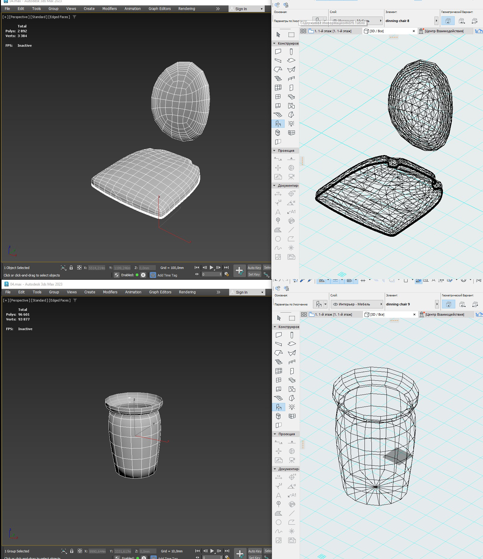

Экспортирую максовские модели в архикад, стараясь их оптимизировать, чтобы они были полегче и выглядели почище.
Сейчас столкнулся с тем, что, если квадратные полигоны в модели не идеально плоские (non-planar quads), то архикад отображает все эти места изгибов (в отличии от макса), делая сетку визуально плотнее (рис. 1), если же полигоны плоские, то и мест этих на сетке не будет (рис. 2)
И вот вопрос - есть ли какой-то способ автоматически выровнить такие изогнутые полигоны, сделать квадсы планарными?
P.S. Вообще делаю все это, чтобы архикад не так тормозил на развертках, где просчитывается каждое ребро в векторе
Когда полигоны планарные, ребер становится намного меньше, как и тормозов

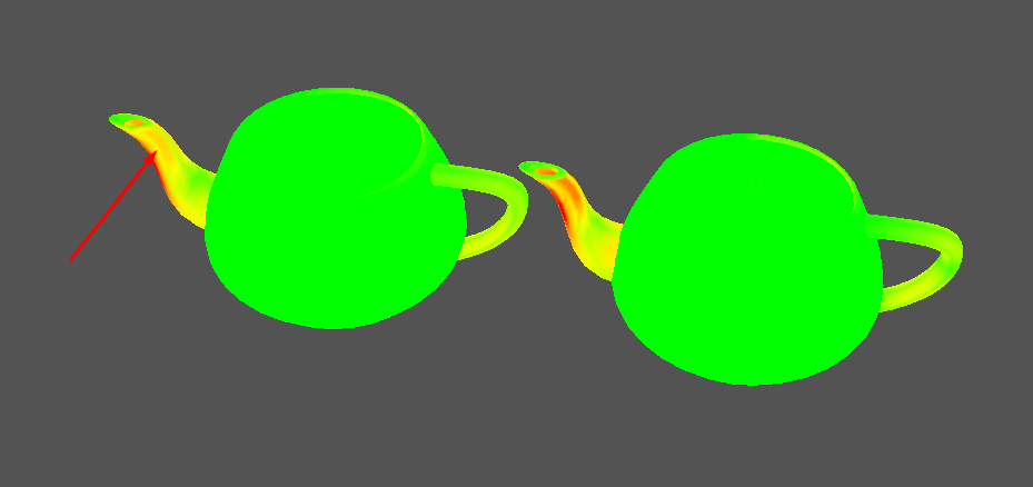

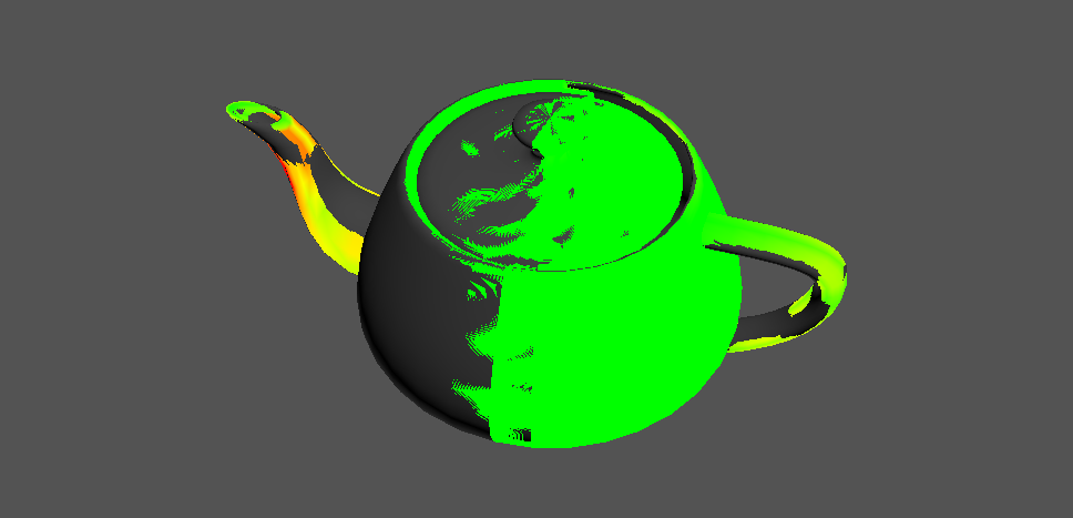

Цитата Evilis:
Сделать автоматом не проблема. Проблема в том, что при этом даже с учетом определенных порогов форму готового объекта, в зависимости от его топологии может потянуть в определенных местах.
Чайник справа - оригинал. Слева после автоматической планеризации. Стрелкой показано где что то поправилось в рамках допустимого порога.
При этом форма немножко поплыла. Черный чайник - после операции.

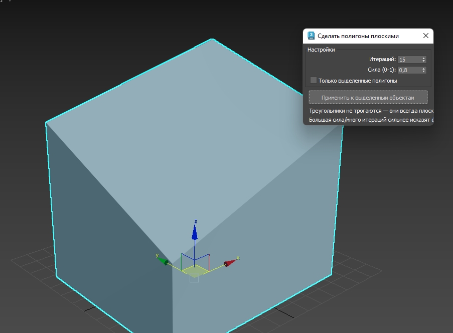

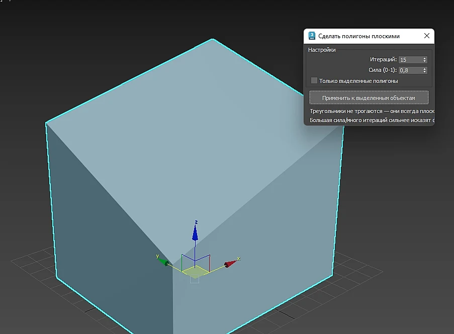

CubicalVis, ИИшница сделала. На кубике работает.
https://dropmefiles.com/GeeTt
